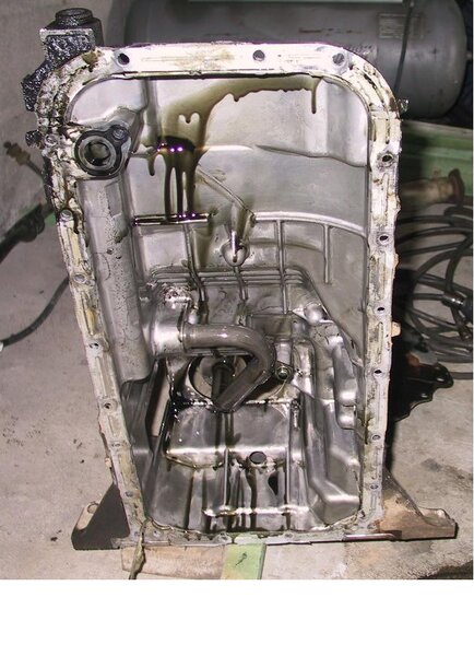

Posté(e) : 26 novembre 20177 a Bonjour à tous, une fuite qui me prend 1 litres tous les deux mois même quand le troll ne bouge pas. Je sais pas si on peut savoir ça avec la photo ci-jointe mais est-ce le fameux bouchon qui fuit ? Merci
Posté(e) : 26 novembre 20177 a Référent Mécanique oui, tout à fait ! Cette vis bouche le canal foré dans le carter alu : au dessus tu as la pompe à huile et en dessous le tuyau qui se termine par la crépine. A l'arrêt l'huile qui est dans la pompe retombe dans le canal et si l'étanchéité de la vis laisse à désirer ça coule Perso j'ai bien dégraissé l'endroit et j'ai autour d'elle garni avec du mastic en pâte genre Pattex : depuis plus de fuite
Posté(e) : 27 novembre 20177 a Génial merci ! Il faut tout démonter comme sur ta photo ou simplement retirer et remettre la vis ?
Posté(e) : 28 novembre 20177 a bonjour, moi aussi je suis victime de cette fuite, est-il possible sans démontage du carter de devisser cette vis de la remonter avec pâte et filasse type plomberie pour résoudre le problème ?
Posté(e) : 28 novembre 20177 a Référent Mécanique oui, mais pour faire plus simple j'ai mis de la Pattex et plus de fuite 'il n'y a pas de pression)
