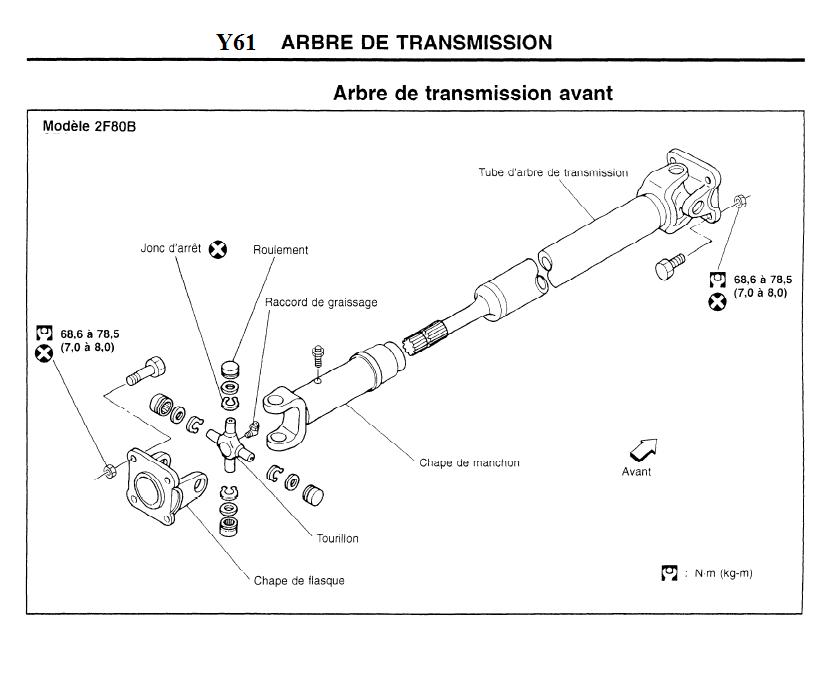

Posté(e) : 18 avril 201213 a Voila ce week-end je me suis rendu compte que sur mon arbre de transmission avant, les chapes des croisillons (suis pas sûr du nom, désolé) n'étaient pas alignées, alors qu'elles devraient être bien parallèles : dans mon cas elle forment presque un plus. Donc comme il parait qu'il faut qu'elle soient bien alignées sinon ça peut être mauvais, je vais devoir démonter mon arbre et réaligner tout ça, mais comment le démonter ???
Posté(e) : 18 avril 201213 a Référent Mécanique Tu déposes l'arbre et ensuite tu le sépares en deux pour pouvoir réaligné tout ça ... Il a déjà été démonté ?
Posté(e) : 18 avril 201213 a Auteur Je l'ai retiré l'an dernier pour changer le volant moteur mais j'avais bien fait attention à ce qu'il soit bien en place au remontage (j'avais fait des marques) mais je ne l'ai jamais désemboité volontairement.
Posté(e) : 18 avril 201213 a Auteur Pour le séparer en deux il suffit de tirer dessus ou il y a un clips à retirer avant ?

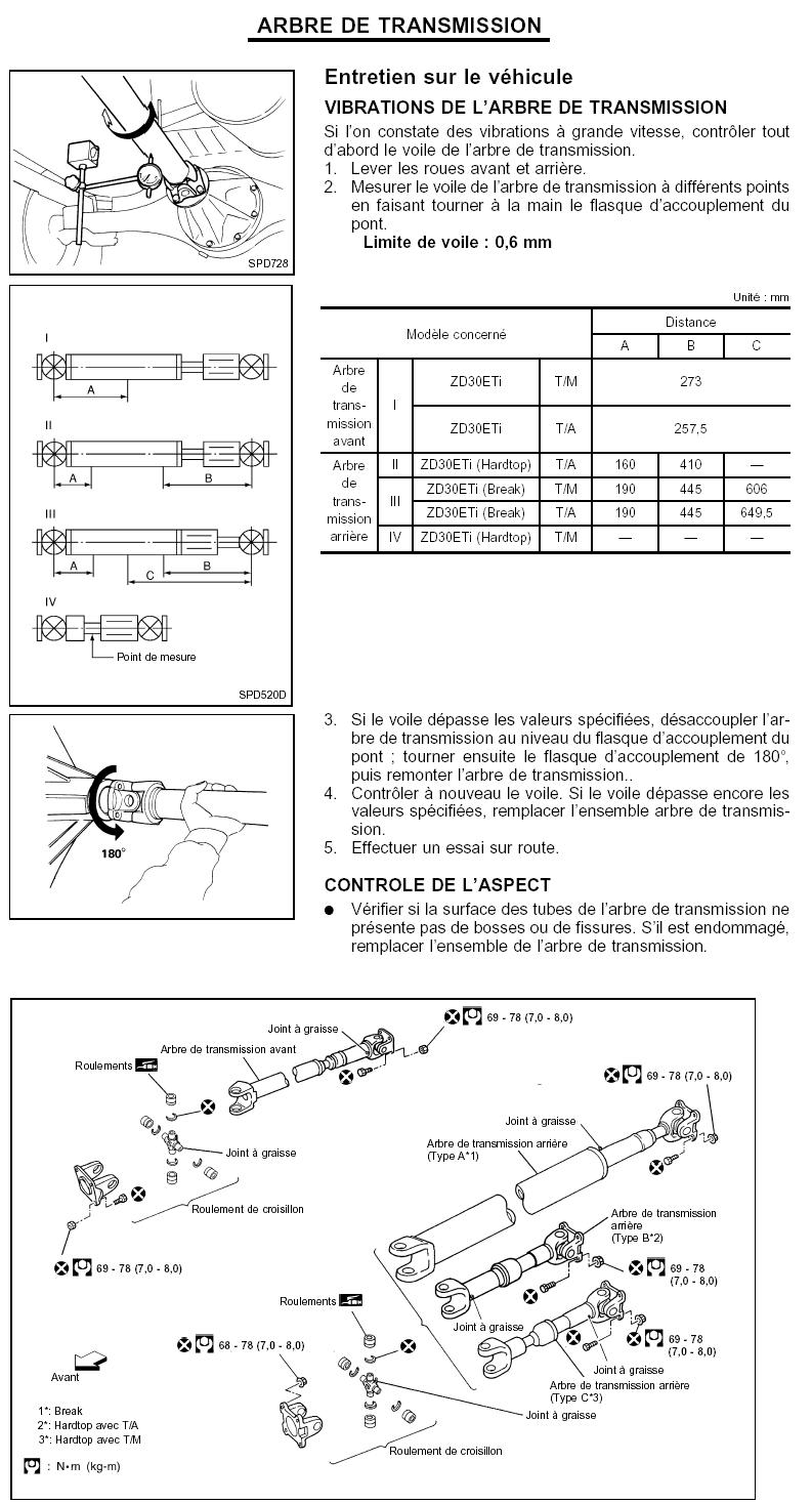

Posté(e) : 19 avril 201213 a Auteur Est-ce que je peux m'inspirer de ça: http://www.patrol-gr.net/forums/download.php?id=112786 pour démonter mon arbre car j'ai tiré dessus comme un âne et rien n'est venu alors je préfère demander avant de casser quelque chose.
