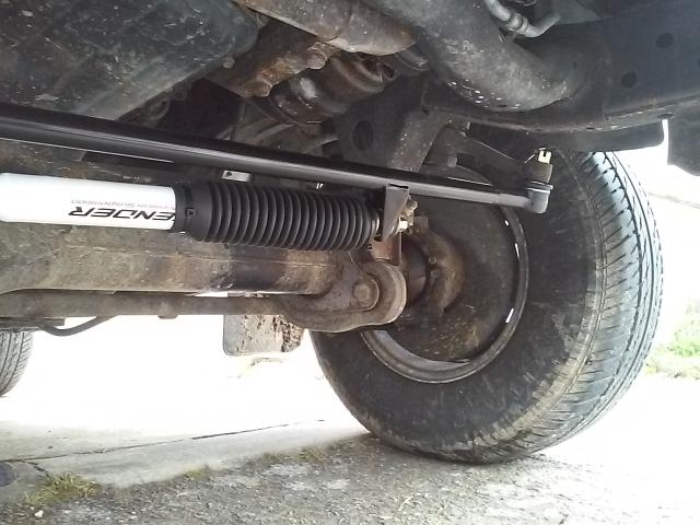

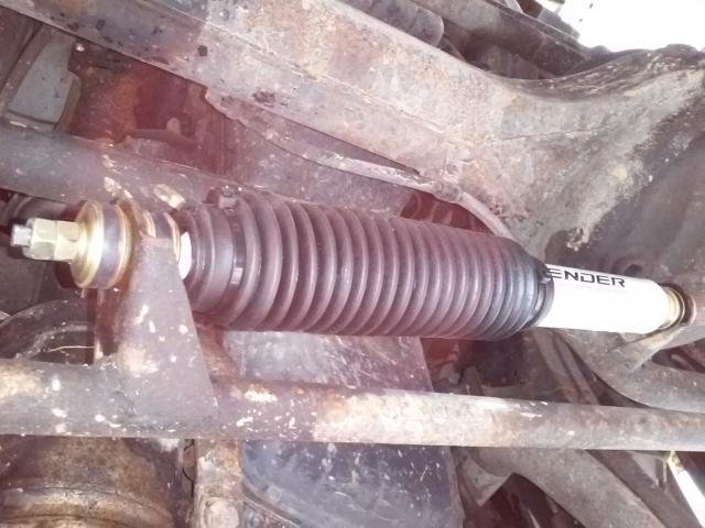

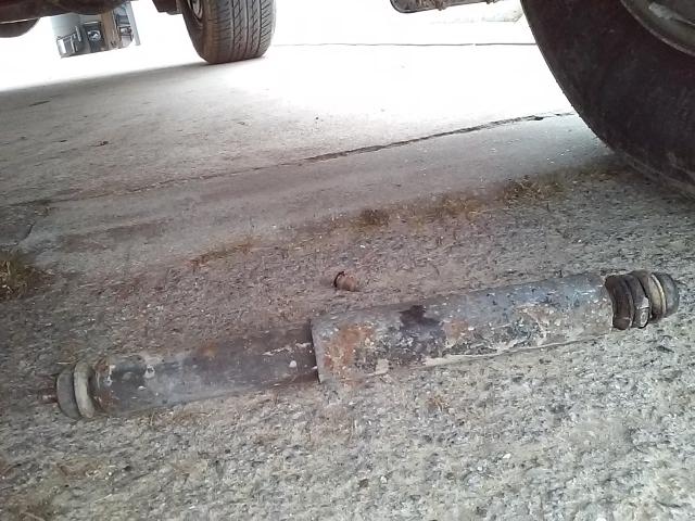

Posté(e) : 20 mars 20169 a bon j'ai changé l'amortisseur de direction c'est nettement mieux mais a mon avis les 2 rotule de direction sont a faire aussi petite photo de l'amortisseur pris chez notre partenaire avant; et apres :

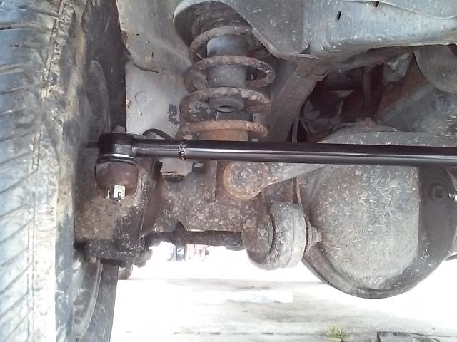

Posté(e) : 26 mars 20169 a voila barre avec les rotule viens d'etre changer par mes soinsc'est mieux mais encore des vibrations ,a mon avis c'est pneus qui sont déformé voila les photos
Posté(e) : 29 mars 20169 a Tu peux tester de mettre les roues avants à l'arrière et inversement, fait vérifier l'équilibrage de toutes tes roues, revérifie jeu dans les rotules, jeux dans les roulements, change peut être tes silent bloc jumelles, sinon tu peux aussi tester de resserrer tes jumelles simplement, resserrage possible aussi de la liaison pont/paquet de lames, serrage fixation paquet de lame côté chassis (côté oposé aux jumelles) le jeu dans le volant peut aussi jouer si tes secousses sont ponctuelles, vérifie le parallélisme, voilà la liste est longue....tient nous au jus.
