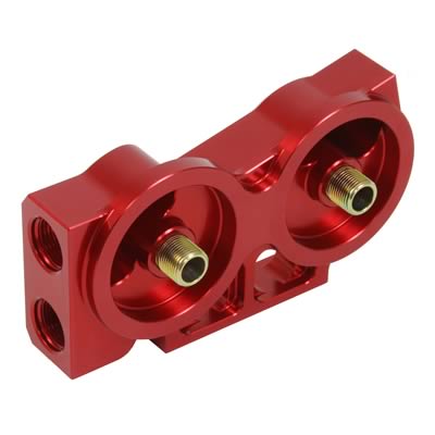

Posté(e) : 24 juin 201213 a Je me demandais les avantages de monter 2 filtres filtre à huile moteur !? (sur support séparé du moteur) les +: -moins de risque de colmatage -un petit + pour le refroidissement -changement tous les 10'000 km au lieu de 5'000 !? (ou 20'000 au lieu de 10'000 ) les - -2 filtres lors de leur changement -prend de la place dans le compartiment moteur -?

Posté(e) : 27 juin 201213 a Salut , Double filtration, ça se comprend pour le gas-oil où dans certains Pays à chaque plein tu risques de ramasser un fond de cuve ou pire ! ça se comprend pour l'air (filtre + préfiltre cyclonique) parce que dans certaines régions tu peux ramasser du sable selon les conditions météo Mais pour le moteur ? Ton huile tourne en circuit fermé dans le moteur, les surpressions sortent par le reniflard, les éventuels appoints c'est toi qui les fait et la qualité de l'huile c'est toi qui la gère .... Pourquoi ton huile se chargerait d'impuretés au point de doubler le filtre ? Je pense que techniquement c'est possible, maintenant est-ce que ça va pas surcharger la pompe à huile en ralentissant le flux ou en allongeant le temps d'amorçage et montée en pression en démarrage à froid ?? (le résultat serait pire) Phil
