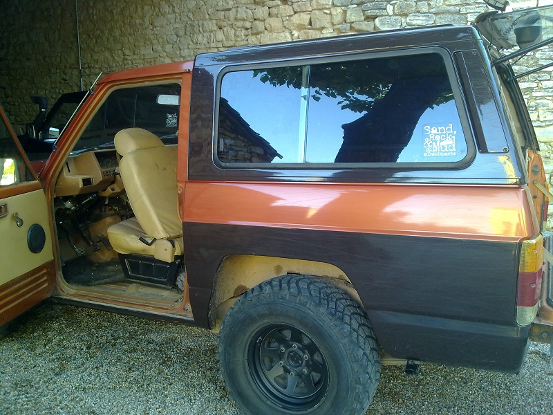

les phares sont carrés, mais déjà l'intérieur (tableau de bord) est marron... Pour moi, (mais je ne l'affirmerais pas) tous les 3.3 avaient l'intérieur bleu... Non ?
non c’était selon la finition la preuve en image avec le mien :2 (15):
ouais j'avoue avec photo c'est mieux !
bah il est beau ton trol, j'avais vu sa présentation l'autre fois en me promenant sur le forum :)
par rapport au mien on dirait pas les même à la base ! :-)

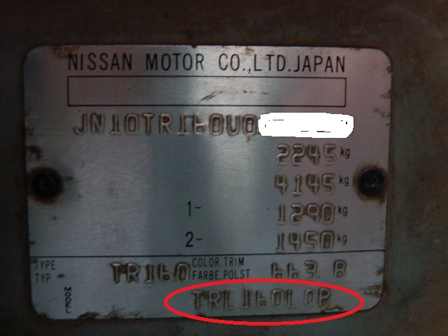

sur ton cache culbu il y a gravé diesel ou turbo ?
et sur ta plaque d'identification dis-moi ce qu'il y a d’écrit au modèle :2 (1):
la plaque est gravée KRL160 mais je n'ai vu ailleurs ni diesel ni turbo....
ola, ola, autant pour moi !
oui oui en haut du bloc c'est bien écrit nissan turbo diesel ! je cherchais une autre plaque, moi j'suis bien à coté !
donc je traduis
K= court, toit bas banquette AR
R= moteur sd33
L= volant a gauche
Par contre tu es sûr que tu n'as rien d’écrit après le 160 car c'est là qu'on sait si c'est un turbo ou atmo et si c'est un bdv 4 ou 5
euh si il y a un autre numéro mais pas trop lisible, KRL160 F? T? 053P
Les ? c'est que je ne suis pas sur de ma lecture...
F=bdv 5 vitesses
T=turbo
donc c'est bien un 3.3 turbo mais avec une adaptation de boite 4 vitesses :2 (20):
