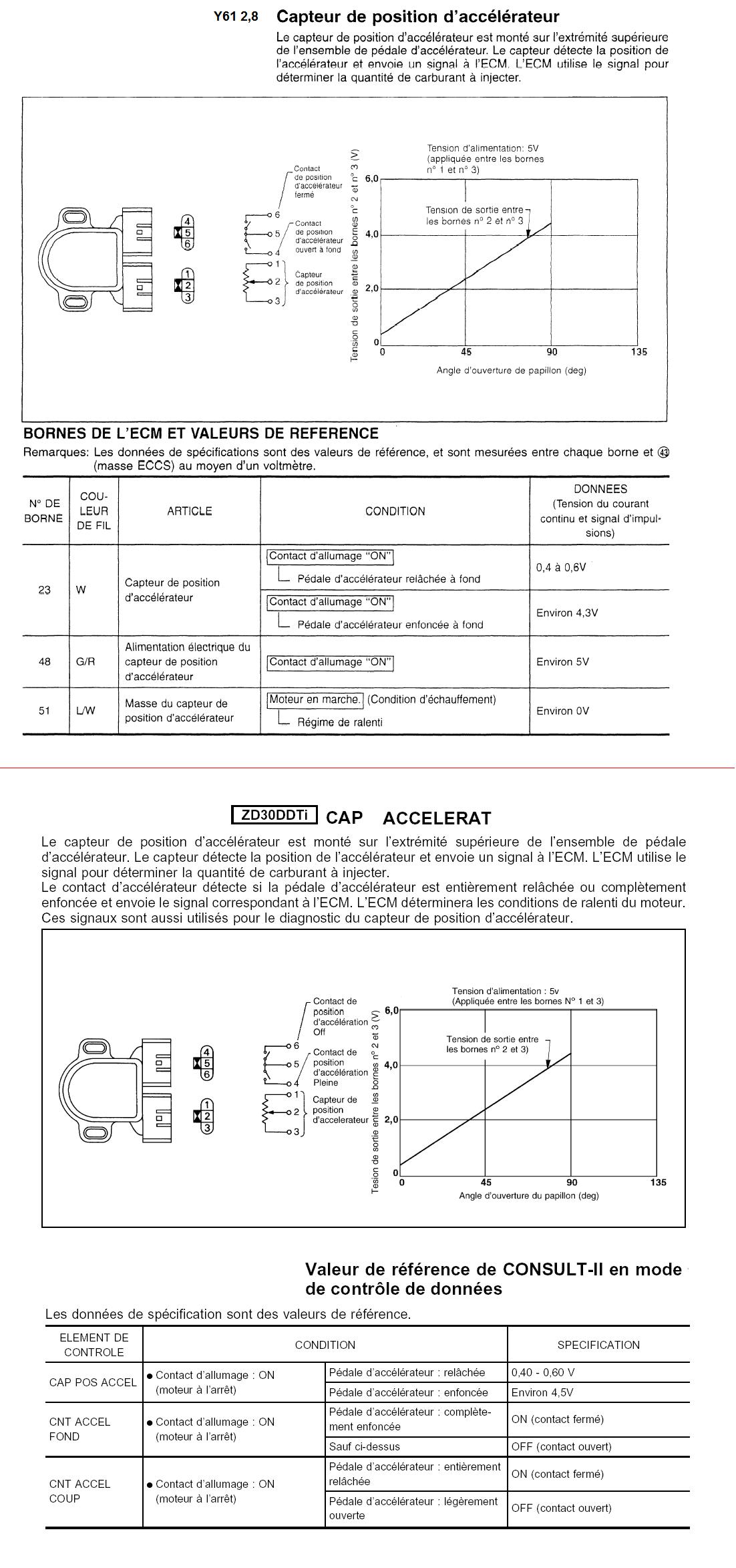

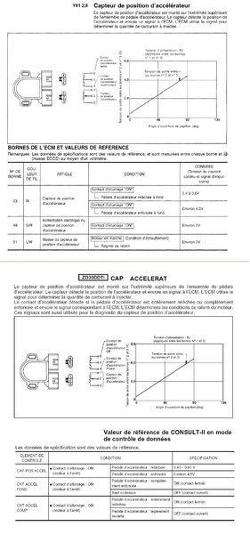

ok, j'ai contrôlé et problème: à l'accélération pédale à fond mesure 4,10 à la place de 4,5 donc je pense que la piste est abîmée

j'avais eu le tour sur mon 61 et c'était bien la pédale d'accélérateur
c'est bon tout fonctionne parfaitement après avoir changé le débitmètre et la pédale, je pense que je vais reconditionné mes veilles pièces, il y a une boîte en Gironde qui répare ces composants électroniques, à voir le tarif ?
