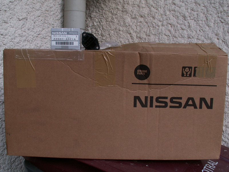

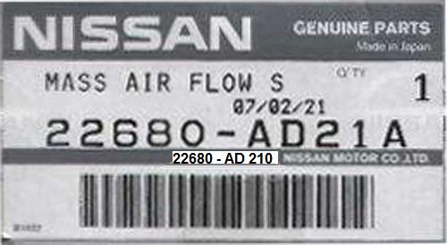

Posté(e) : 30 novembre 201212 a Référent Mécanique si ton 3.0 est d'avant 2005 c'est ce débitmètre qu'il te faut et nini l'a en vente Mais il faut fortement insister
