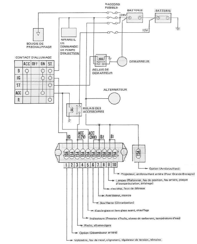

Posté(e) : 22 juillet 201213 a Auteur celui ci je pense qu il fonctionnera mieux http://www.patrol-gr.net/forums/viewtopic.php?t=55405&start=0&postdays=0&postorder=asc&highlight= merci pgr 60 s'est vrai que ta liste a l'air très complète ,il me reste juste a a trouvé la rubrique qui corresponde ,pas évident de déterminé :2 (25): lorsque le fusible saute je n'est plus de voyant au tableau de bord aussi je vais voir cette après midi de suivre les fils en partant du fusible merci encore trolleur je reste preneur pour d'autre info
Posté(e) : 22 juillet 201213 a dans cete rubrique tu dois pouvoir trouver http://www.patrol-gr.net/forums/download.php?id=38914

Posté(e) : 22 juillet 201213 a Auteur qu'est-ce que le DPC est-ce le boitier où tous les fils se rejoignent comme sur la photo que vous avez joint Pierre Grosjean cette pièce se trouve vers la batterie ? merci
