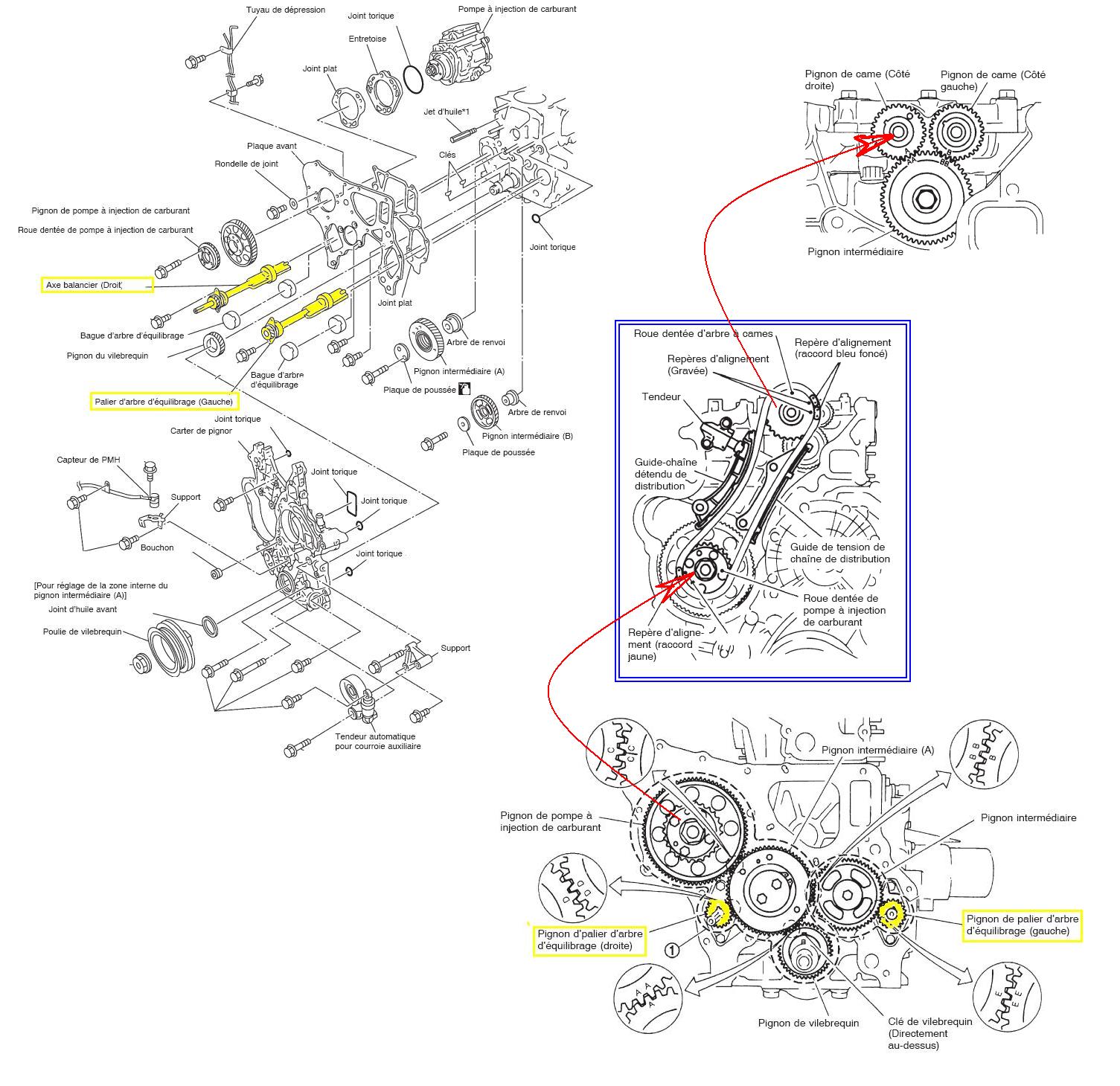

suite à de multiples péripéties, j'ai enfin récupéré une pompe injection pour le troll.
Le hic, c'est que j'ai merdé lors du repérage de la distrib et aujourd'hui je ne sais pas comment le recaler.
Je sais qu'il doit exister une procédure, mais je ne la trouve pas.
De plus j'ai absolument besoin du troll ce WE, alors si quelqu'un peut me venir en aide en me fournissant renseignements et conseils, sachant que j'ai un "vrai" mécanicien auto avec pour le remontage.

    Puis le temps de rassembler un peu les sous sous, et de trouver une boite pour me la refaire, j'ai un marquage sur la grande couronne qui se fixe sur la pompe qui a bavé.
    Donc oui le pignon intermédiaire à bien été verrouillé ou piété, mais au redémarrage le moteur "cliquetait".
    J'ai redémonté et décalé d'un cran la grande couronne par rapport à l’intermédiaire, et maintenant il ne démarre plus.
    Donc je me dis qu'en décalant dans l'autre sens d'une dent + une je serai bon, mais je voulais savoir s'il y avait méthode sûre pour contrôler le calage du pignon intermédiaire qui est "piété" et les arbres à cames ?

    Salut Monsieur
    T'a des repères d'origine sur les poulies
    Y a qu'a aligner les repères

    Pour les repères effectivement on a trouvé.
