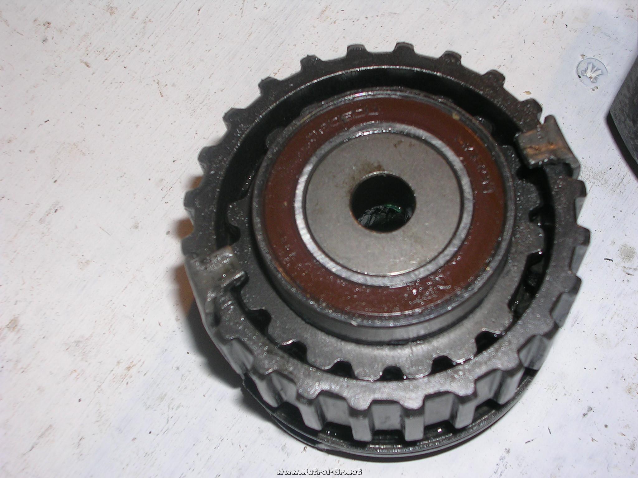

J'ai démonté par curiosité en position lock, puis extrait le mécanisme en déverrouillant sur l'établi, mais contrairement à mes attentes, pas de salade de morceaux de ferraille, les pattes sont en place, rien de visuellement inquiétant.

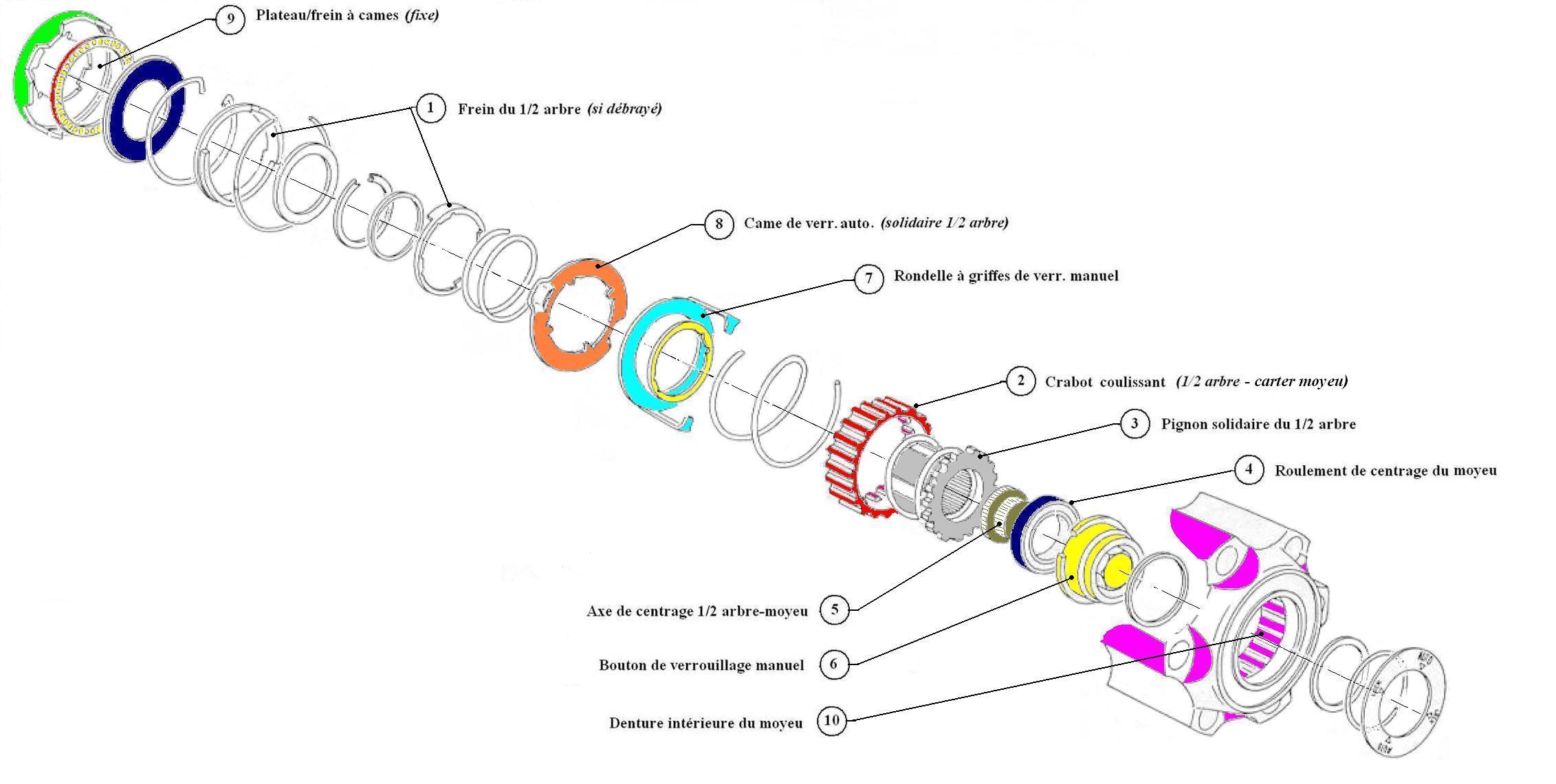

Il faut vérifier si les cannelures du couvercle ne sont pas cassées, regarder si les plateaux à cames ne sont pas cassés rep 8 et 9.....

Denture de la pièce 10 OK.
les dentures des pièces 2 et 3 sont-elles droites d'origine auquel cas les miennes seraient émoussées
Je ne sais pas si ça va permettre de résoudre mon problème, mais j'ai photographié le mécanisme de mes moyeux sous plusieurs angles.
l'un est en position auto, l'autre en position lock au moyen d'un vieux bouton HS
Au pire ça servira à Pierre à illustrer ses propos lorsque qu'il nous aide (merci à lui)
je n'ai rien vu d'inquiétant, j'ai tout de même resserré un peu les griffes, des fois que le bouton ripe dessus
parce que je ne démonte pas le bouton du corps du moyeu (clips à la mord-moi le nœud), mais je repasse en manuel sur l'établi puis j'extrais le mécanisme.
je les ai remontés avoir resserré les griffes, graissés.
Puis essai, toujours la crécelle à droite en lock, et clonck au braquage:2 (21):.

Bonjour à tous
je recherche le nom de chacune des pièces entre "la verte" et "l'orange" n°8.
je souhaite commander celle que j'ai cassée suite à une réfection j'ai eu un grand claclaclaclaclacla.
