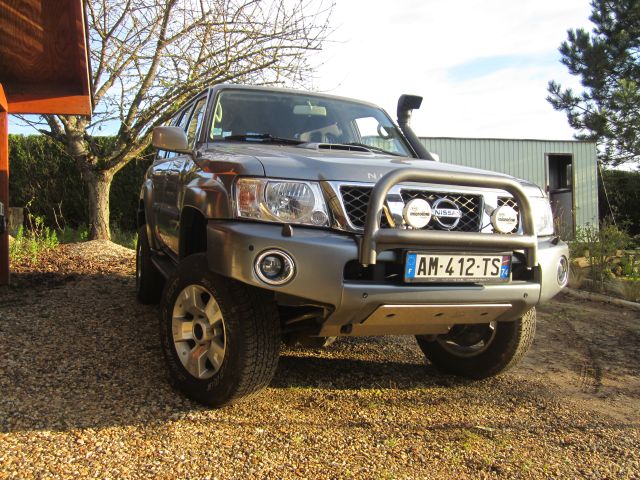

ce week end achat du troll de bwana
y61 2009 35000km finition confort
bientot debut de prepa avec
suspat +5
prefiltre
echappement inox
puce moteur
protection ventral
reservoir LRA
amenagement interieur

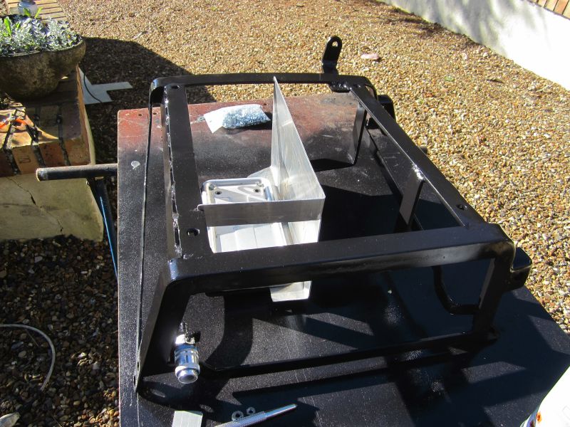

En modifiant la patte ça nous a permis d'éloigner le réservoir de l'arbre de transmission et de le caler à 1,5 cm sous la caisse.
bonne ide, ça permet qu'il soit un peu plus haut au milieu du châssis

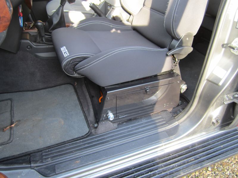

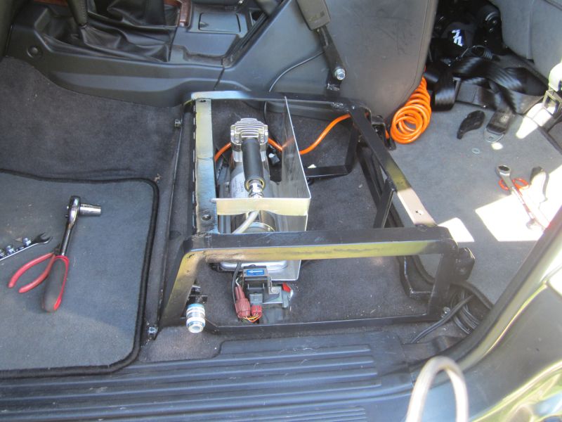

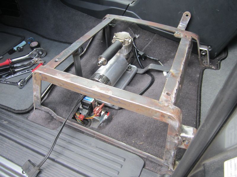

les sièges d'origine n'ont pas un maintien latéral suffisant
après plusieurs recherches j'ai trouvé les Sparco Raptor 4x4 qui présentent un excellent rapport qualité prix et que je trouve confortables

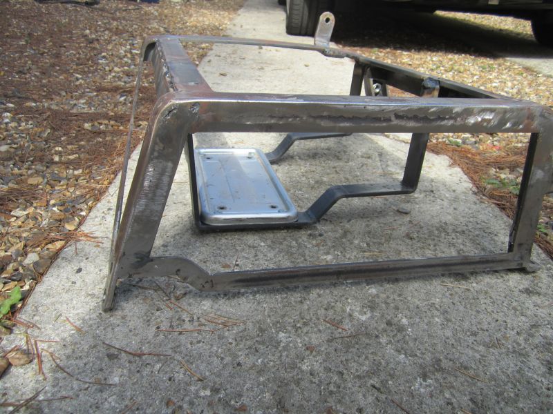

mais pour le montage il faut refaire une platine de siège et on va en profiter pour mettre le compresseur en dessous
avec une sortie de chaque coté de l'auto
la structure du support en acier de 40x4, l'ensemble est bien assez rigide
soudage à l'intérieur de la structure pour fixer le compresseur avec une tôle d'alu faisant cloison et pare-chaleur puis essai de montage

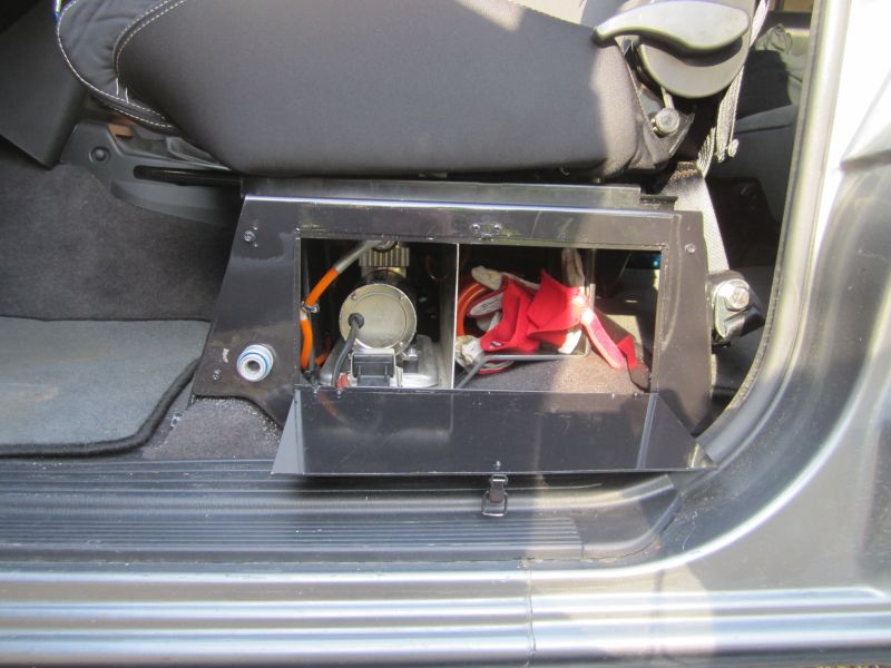

mise en peinture et montage, il a fallu déplacer le capteur de g des airbags
au coin de la structure on voit le raccord pneumatique pour y connecter le gonfleur ou une soufflette
puis j'ai fait un capotage pour rendre tout ça esthétique
ainsi tout le matériel pneumatique prend place sous mon siège
la même chose sera faite pour le siège passager avec une grande place disponible sous le sièges pour y mettre ............ le petit bazar de madame

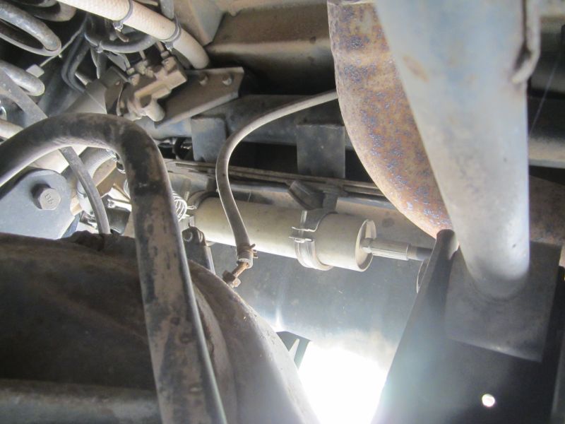

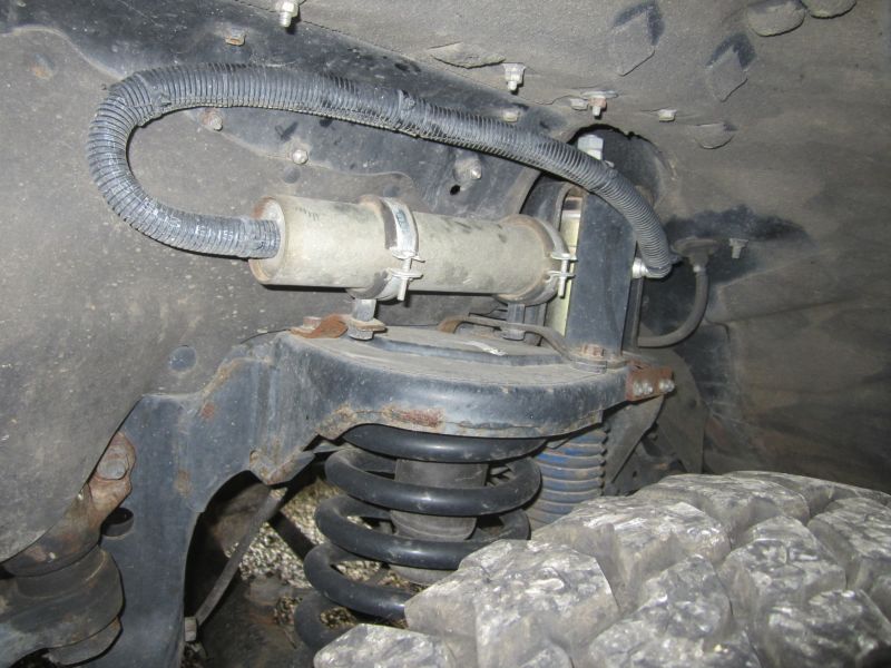

sur ces amortos les bombonnes sont imposantes
à l'avant elles sont au dessus du ressort, il y a en plus une tôle d'alu de 3 mm qui est devant pour protéger le tuyau qui est lui même entouré d'une double gaine
pour l’arrière coté droit elle est le long du longeron je dois lui faire sa boite en alu
et pour la gauche l'échappement gène, alors je l'ai fixée devant le réservoir
les bombonnes de ces amortos sont vraiment grandes et sous le troll il n'y a pas tant de place que ça
après un Maroc il n'y a eu aucun souci

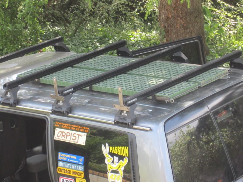

il faut maintenant mettre les plaques dans le troll
les maxtrax sont super pour les raids européens, par leur solidité on peut les utiliser pour faire des ponts sur des fossés profonds

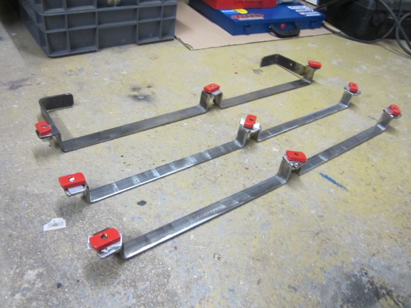

fabrication des pattes de fixation dans le rail rhino à l'identique de celle d'origine
puis façonnage dans des barres de fer plats des supports
montage sous les barres avec l’arrêtoir avant et la barre de maintien arrière. la barre est maintenue par une goupille ou un cadenas
puis montage final, les plaques peuvent être rangées même si elle sont boueuses

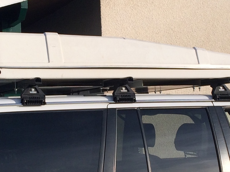

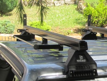

la tente de toit se fixe sur la place restante entre les plaques et les pieds rhino
les tés sur le coté sont pour l'auvent que je vous montrerai le prochain coup
Au top, j'ai le même principe, des bacs pris dans les rails de la tente de toit les plaques dedans, mais comme ce sont des plaques souples et bien plus courtes elles sont en travers entre les barres de toit, c'est le top lors d'un bivouac dans le sable je les mets au pied de l'échelle, elle ne s'enfonce pas et tu peux te déchausser au propre sans trainer du sable dans le tente.
bonne idée je voudrais faire le même principe pour les soltrax rouge
aurais-tu une tof de ton montage ?
il est toujours bon de s'inspirer des idées des autres

je me suis inspiré de ce qu'on fait les autres, mélangé avec mes propres idées
alors tout est bon à prendre même les idées les plus simples ou les plus évidentes
Voilà ce que j'ai, je ferme avec un sandow plat et je n'ai jamais perdu les plaques.

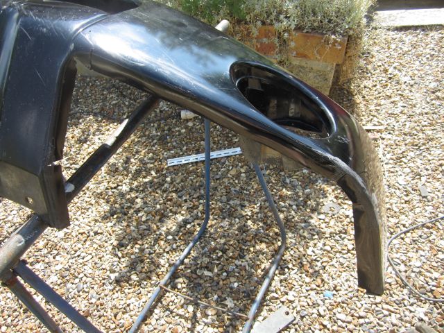

ce coup ci on s'attaque au pare choc avant
il est très enveloppant donc on raccroche les coins
but de la manoeuvre coupé les angles proprement
après visite des site traitant des réparations de pare chocs je me lance
achat d'un pare choc d'occase sur le site pour en garder un d'origine

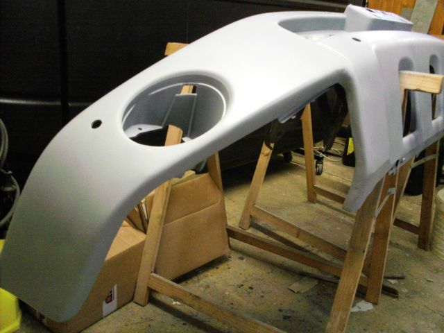

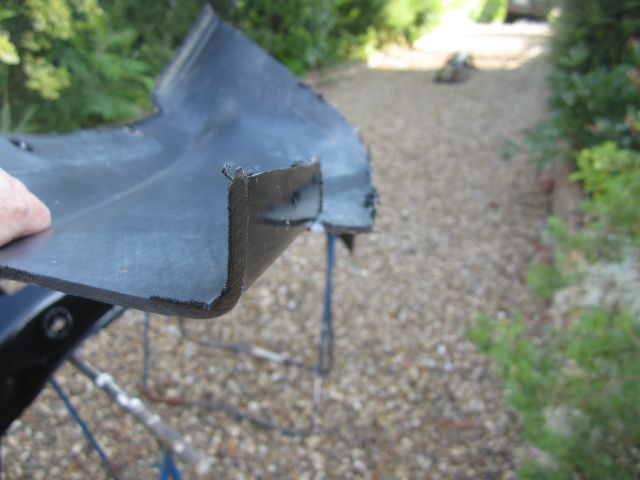

on va le decouper apres avoir pris le gabarit sur celui d'origine

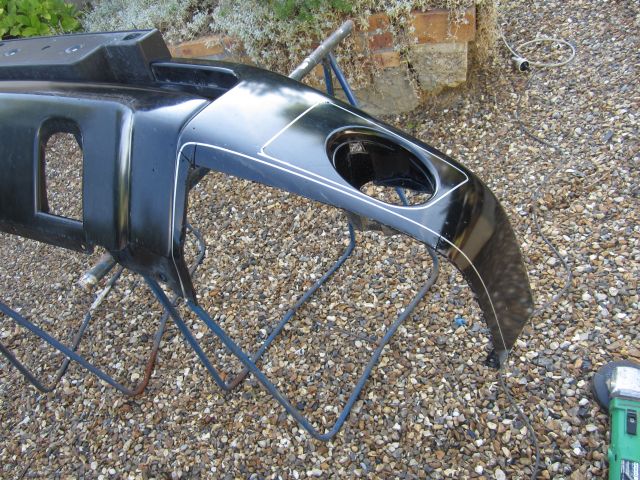

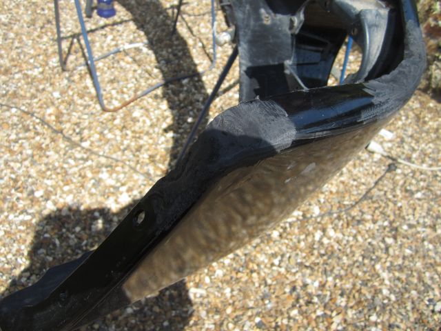

le principe est de couper le plastique puis de retourner les bords et enfin souder les coins et les angles entres eux
le scotch gris est le trace de pliage
un essai sur la chute coupé avec un décapeur thermique puis on bosse sur la coupe
le soudage consiste a prendre des chutes de plastique coupées de les rendre très molles et collantes avec un petit challumeau (faire fondre le plastique en surface )
faire la même chose sur le pare choc puis coller les deux bout avec une pression faible juste pour que les deux parties de plastique fondu se colle entre elles
après quelques ratés ça marche très bien

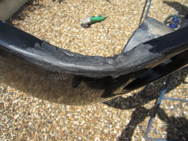

puis masticage et ponçage jusqu'à avoir un résultat parfait

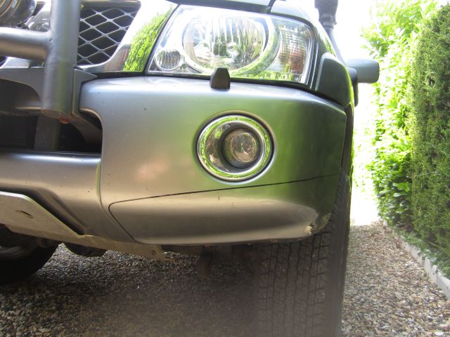

puis essai peinture et montage
résultat test en Sardaigne
les angles sont augmentés et en plus j'aime beaucoup le coup d'oeil
