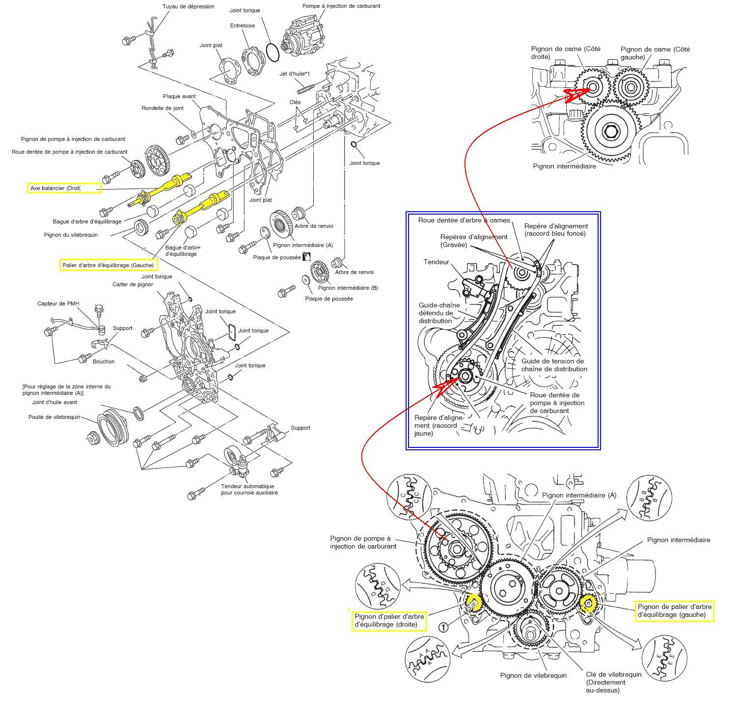

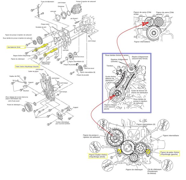

Bonsoir,
Sur le 3.0 c'est chaine de distri et pignons
Cordialement Seb
