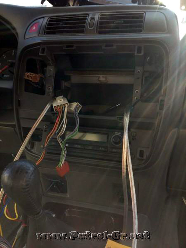

Posté(e) : 2 janvier 201312 a Oui, déjà préciser si c'est un 60 ou un 61.... Si c'est un 60, voir ici : Mais normalement tu n'as pas besoin de démonter la console pour sortir un autoradio !

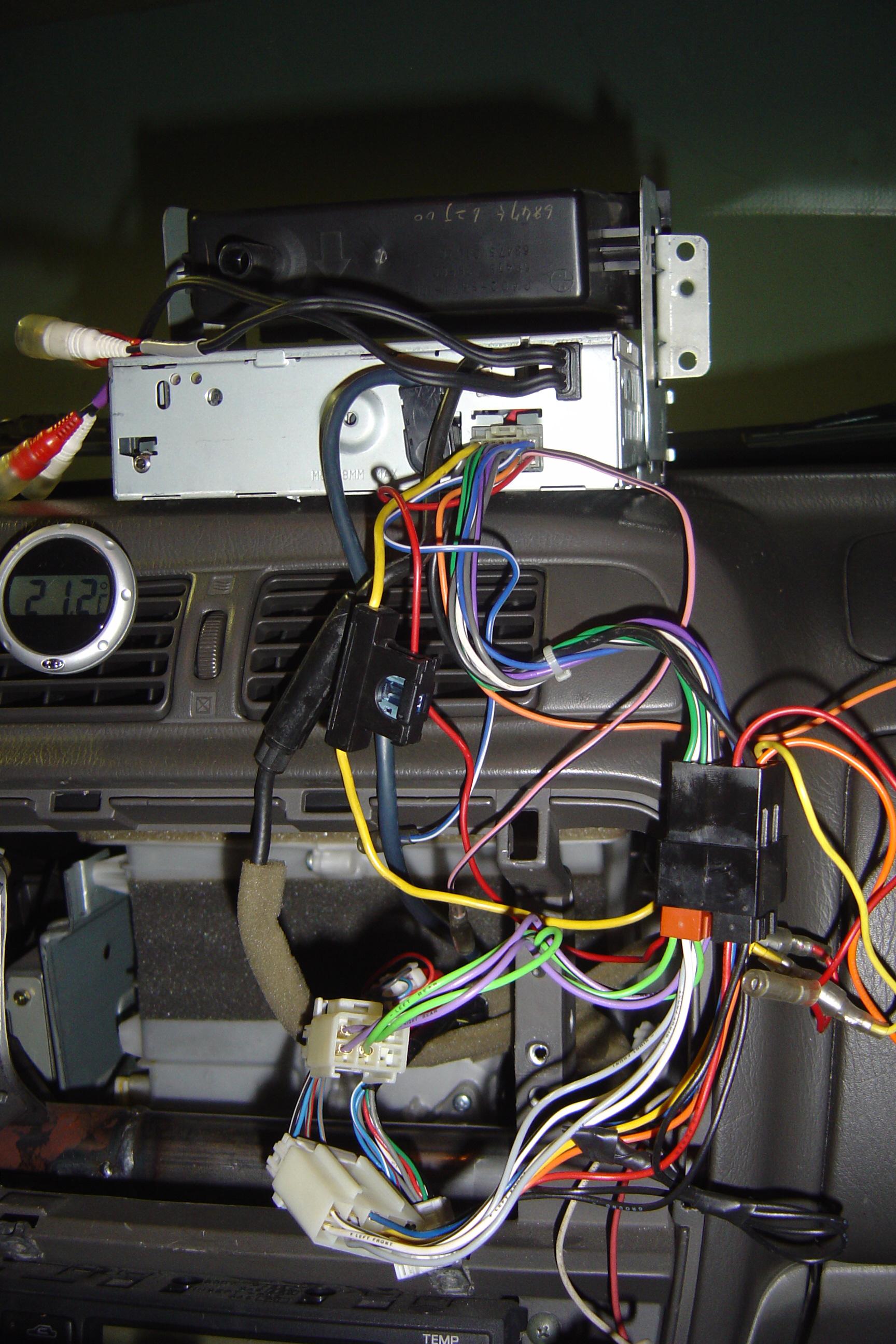

Posté(e) : 2 janvier 201312 a Tiens ça va t'aider : gr-55 a dit : Oui, déjà préciser si c'est un 60 ou un 61.... Si c'est un 60, voir ici : Mais normalement tu n'as pas besoin de démonter la console pour sortir un autoradio ! Pour un 60 il faut tout déposer aussi, l'autoradio est fixé dans le même principe que sur les 61. Citation Si c'est un 61 il y a deux vis à retirer au niveau du réglage de ventilation et des encoches pour déclipser la console. Pour le 60 il me semble qu'il faut retirer les grilles de ventilation pour accéder aux vis qui maintiennent la cosole. Pas besoin de défaire les aérateurs les vis son accessible quand ils sont basculé
