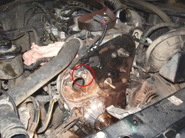

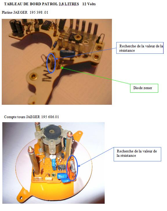

Posté(e) : 3 janvier 201312 a Référent Mécanique Tu n'es pas le premier ... Il te faut inspecter le capteur qui est derrière l'engrenage de la pompe d'injection mais le plus souvent c'est le circuit imprimé du compte-tours qui a un pb

Posté(e) : 4 janvier 201312 a Salut, j'ai le même probleme sur un 2.8d. Est-ce que ton temoin de pression d'huile est défaillant aussi ? J'ai pas eu le temps de réparer mais après diagnostic rapide avec un bon pote mécano ça pourrait venir d'un problème de masse du circuit imprimé. A voir.
