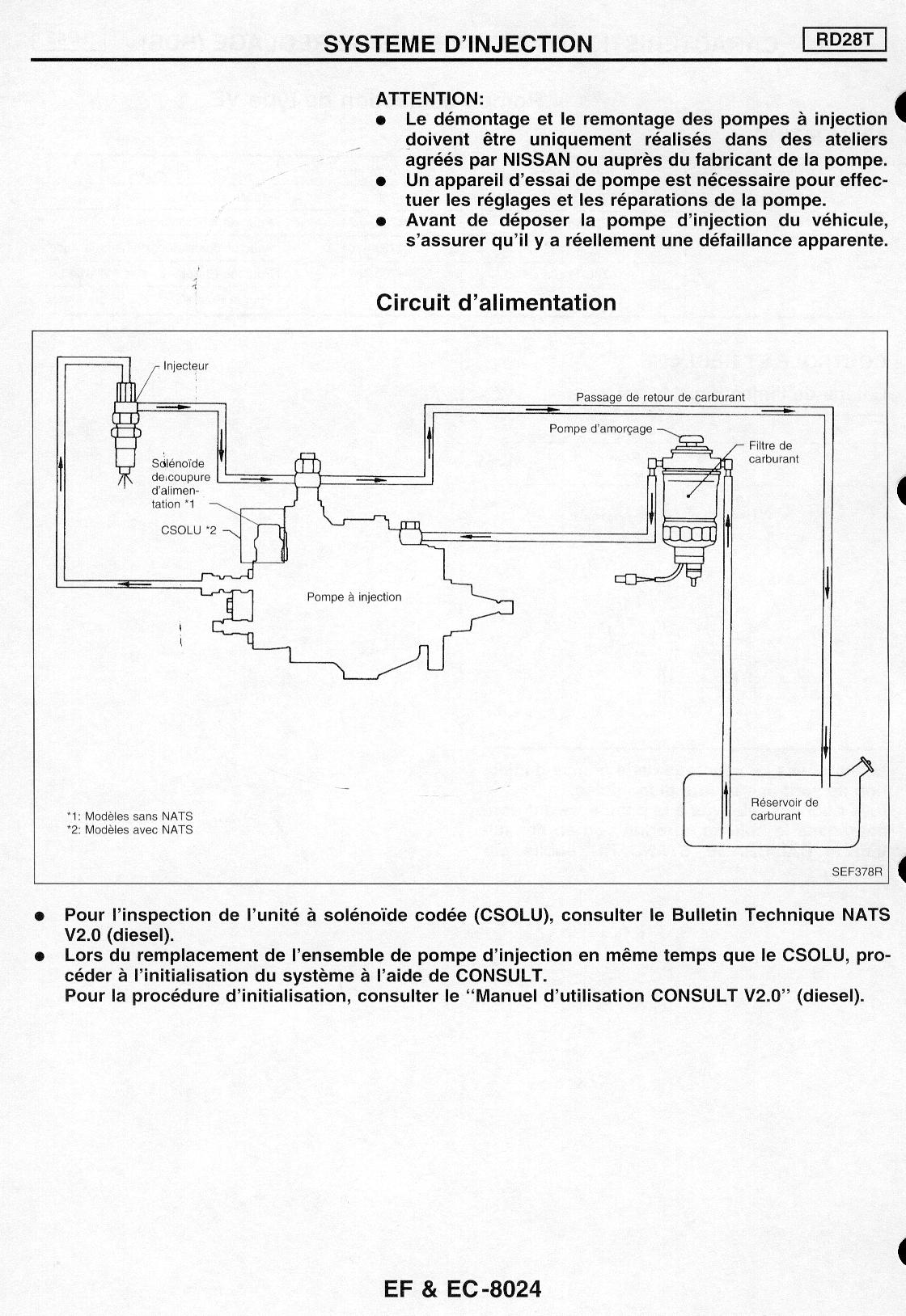

Salut et merci à toi pour ta réponse,
En effet il y a une pompette à main (que j'appelais dans le post précédent une poire) mais ce que je ne comprends pas c'est qu'elle est placée entre la PAI et le filtre dans le sens du retour de carburant de la PAI vers le filtre. Est-ce normale ? Dois-je la déplacer pour la mettre entre le réservoir et le filtre à gasoil ? ou ailleurs ?
J'ai l'impression que ce troll a déjà pas mal été bricolé à ce niveau là, il se peut que cette pompette ne soit pas branché ici à l'origine.
Merci bien.
Sur les autres modèles que le 4.2L (que je ne connais pas), la "pompette" est directement sur le porte-filtre...
Le truc pour ne pas avoir à réamorcer, c'est de bien remplir le filtre avec du gasoil avant de le remonter !
Mais si tu as une poire entre la pompe et le filtre........ ? :2 (21):
Désolé, je ne peux pas t'en dire davantage ! :2 (26):
