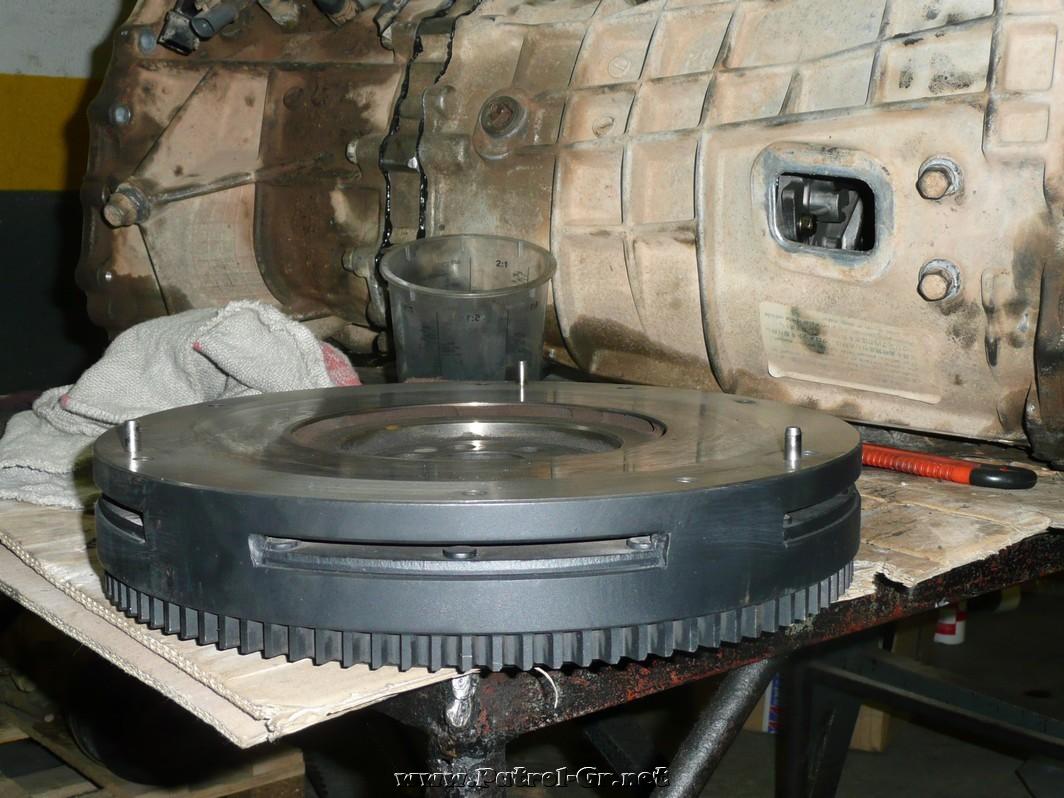

Posté(e) : 12 janvier 201312 a Dans le volant moteur il y a comme un gel ou une graisse qui étouffe le bruit des ressorts qui compose le système d'amortissement du volant moteur. Quand ça casse ça se dépose partout dans la cloche d'embrayage et en général ça finit par passer par le moindre interstice. A l'intérieur ça donne ça :
