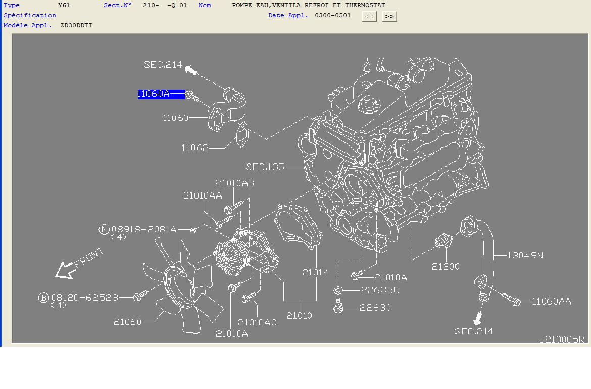

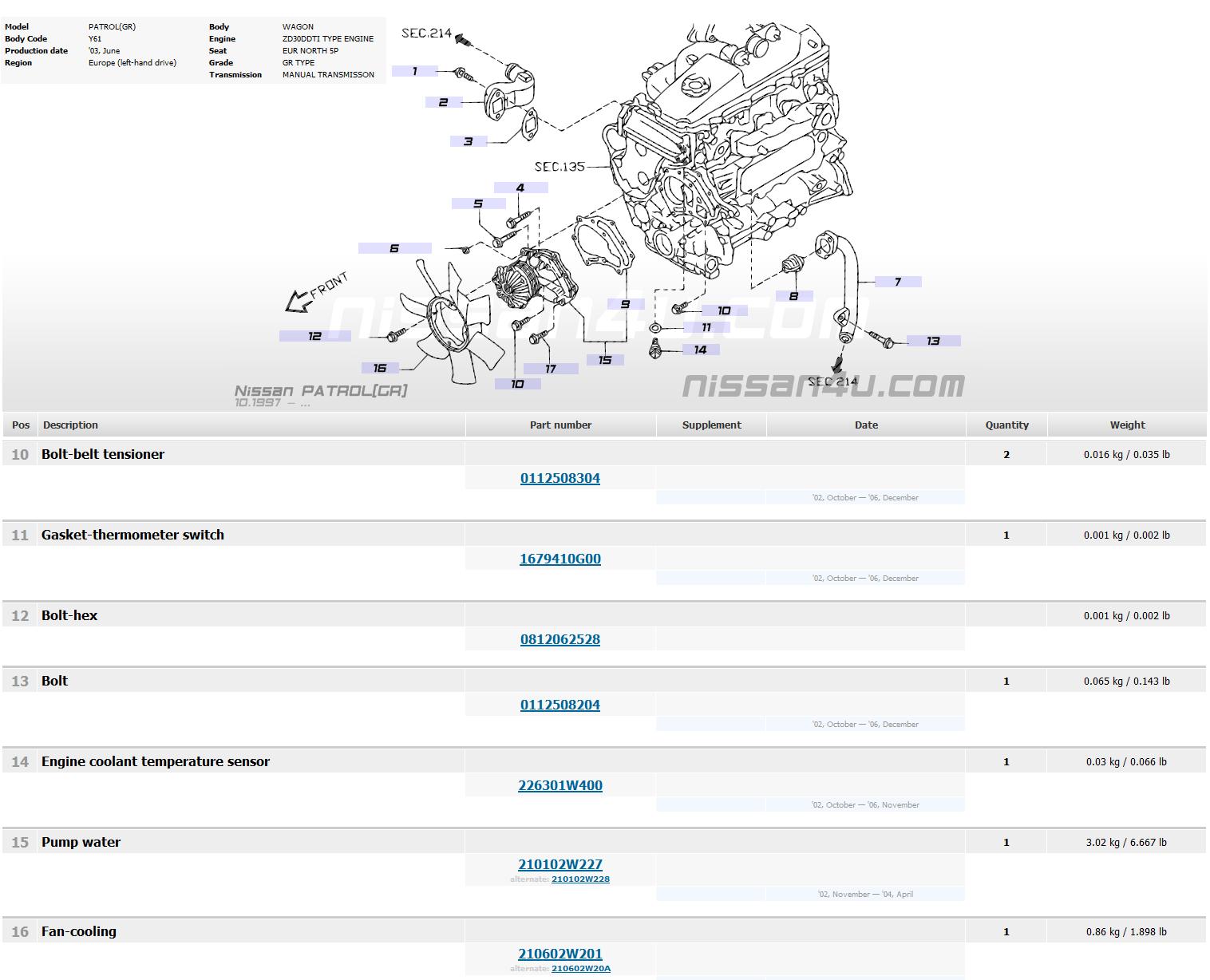

Je ne trouve pas dans l'atelier le sujet sur le visco...:2 (20): (j'ai trouvé !).
Ce qu'il faut que je commande, c'est bien la ref
[h=1]Pump water, 210102W227[/h]
Modifié par jfkm
Bonsoir,
Quelqu'un peut me confirmer la ref de la pompe LDR pour mon 3L de juin 2003.
Et la plupart que je trouve sont livrées sans spécification de présence de joint... Ca se monte à la pâte ??
Merci :2 (26):
Merci Pierre.
Mais je ne peux suivre tes deux liens... :2 (18):
Il faut donc commander le joint chez Nini, si non fourni avec la pompe ?
Merci. J'ai vu mais pas en dispo... Du moins sous une semaine. Je cherche plus rapide car en rade de Patrol, suis dans la mouise pour aller au boulot.
Je viens de trouver une référence pour le joint de pompe à eau:
210 142 W 201
Quelqu'un peut me confirmer ?
Merci :2 (26):
Mp !
Vu, mais trop tard, Thomas...:2 (21): Désolé, et merci mille fois.
