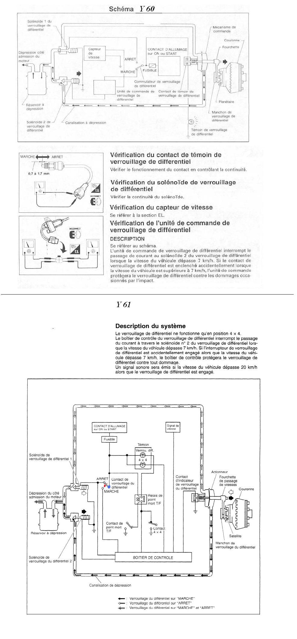

Posté(e) : 17 janvier 201312 a Ok super merci pour vos réponses, je me sens un peu con de ne pas y avoir pensé sur le moment et d'avoir galéré pendant 2 heures, mais c'est en forgeant qu'on devient forgeron comme on dit. Maintenant j'aimerai bien me re retrouver coincé justement pour voir l'efficacité avec différentiel bloqué.Enfin au moins toutes ces recherches m'auront permis de mieux comprendre ce que c'est que des blocages moyeux et différentiels ;-) Sinon comme pneus j'ai des BFG All Terrain. ++ Tu sais aussi comment t'en servir ? - Tu mets le diff lock seulement quand tu es à l’arrêt. - Il s'engage seulement moteur tournant En plus souvent il ne marche plus comme l'électrovanne rend l’âme ... il y a plus d'infos sur le forum. Et en effet avec une roue avant et une roue arrière qui tournent, le blocage de différentiel arrière aurait bien pu te sortir de ce mauvais pas. Faut aussi savoir que pour la neige le BFG AT n'est pas très bon, le profil se remplit très vite ....
Posté(e) : 18 janvier 201312 a Auteur Salut ! Ok oui je vois quand et comment m'en servir, et j'ose espérer qu'il fonctionne toujours car l'ancien proprio m'a dit qu'il ne s'en servait jamais en 4x4.. Sinon comment je peux savoir s'il fonctionne ? Histoire que je ne me rende pas compte qu'il est HS quand je serai planté... Et quels pneus vont bien du coup pour la neige ? Il y a vraiment une grande différence avec des pneus neige ? Perso je trouvais que ça passait pas mal, sauf en descente j'avais l'impression de conduire sur des oeufs !! ++

Posté(e) : 18 janvier 201312 a Référent Mécanique Si le voyant au tableau de bord s'allume c'est que le crabot du bloc est engagé .... Moteur en route, au pm, levier sur 4x4, tu lèves une roue AR et tu ne dois pas pouvoir la tourner
