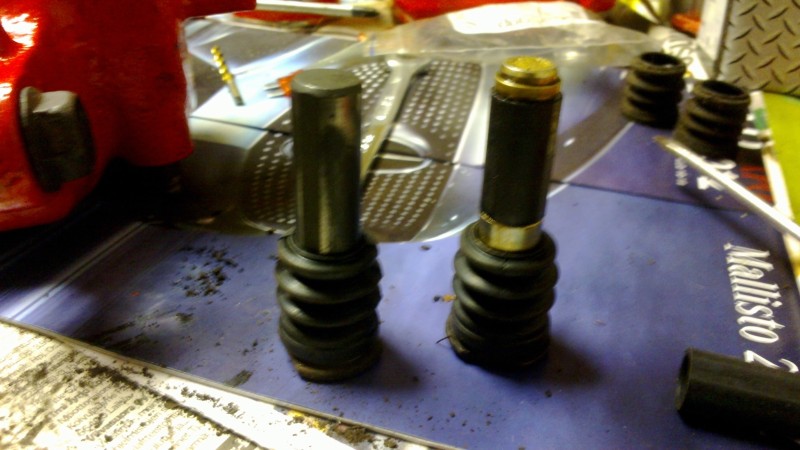

Comme mon troll est sous la neige (et l'abri qu'il y avait au-dessus :2 (22):) je me suis lancé dans ce que je peux encore faire. Donc réfection des freins. Maintenant problème. Le frein avant a deux colonnettes et je ne sais pas laquelle va où. Et malheureusement la documentation/RTA montre deux colonnettes identiques ...
Il y donc la colonnette à droite avec la partie en "plastique" et la seconde à gauche sans rien.
Je dirais celle de gauche au-dessus comme on ouvre l’étrier vers le haut pour changer les plaquettes.

je pense me rappeler que l'axe sans la bague en caoutchouc est à gauche, quand on est face à la roue :2 (17):

Eh bien non. Surtout comme c'est pour les freins avant, Mais j'ai remplacé les plaquettes sur mon second troll hier. Et je sais maintenant que la colonette avec la piece en plastique vient en bas (quand l'étrier est monté)
