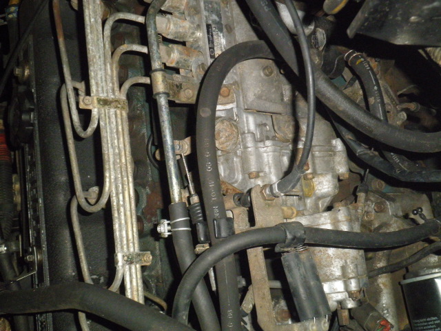

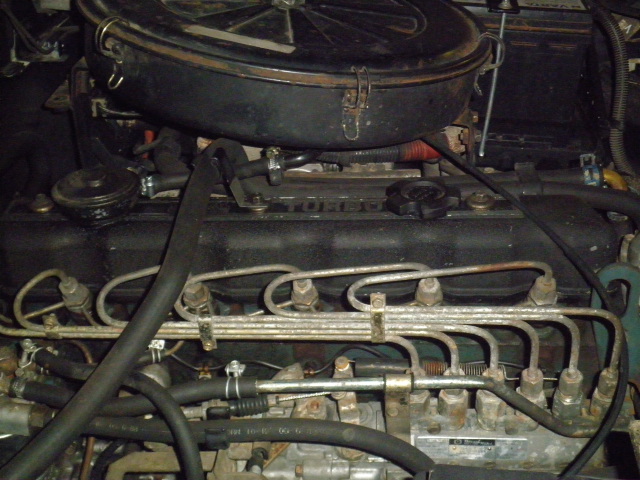

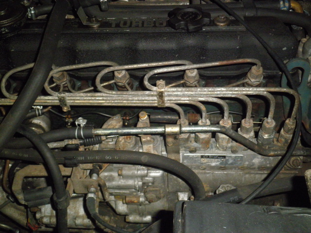

Posté(e) : 10 mars 201312 a Auteur salut a tous voila la je nage alors je vous donne des photos pour voire si c'est bien un moteur turbo ce que je souhaite et voire ou est la LDA car j'ai regardé et je voit rien qui relie le turbo a la pompe. et si ca peut vous aidée la pompe c'est une "pompe kiki"
Posté(e) : 10 mars 201312 a je reconnai bien mon moteur (enfin celui de mon ancien patrol) , la pompe "kiki" aussi , a mon avis c'est bien un modele turbo !
Posté(e) : 10 mars 201312 a Auteur ouf car la je me santé mal car j'ai acheté des piéces moteur pour un 3.3 turbo alors si s'avais été un atmo je pense que je me serais un peu enervé alors reste a s'avoir ou ce trouve la LDA
Posté(e) : 10 mars 201312 a Auteur car françois dit qu'une durite relie le turbo à la pompe mais moi j'ai rien de rien la seule chose c'est la WG

Posté(e) : 11 mars 201312 a ta lda se trouve au cul de ta pompe à injection coté volant moteur, et c'est un tuyau rigide qui la relie à ta pipe d'admission regarde ta pipe d’admission du coté du tablier tu verras un tuyau rigide vissé dans ta pipe, tu suis ce tuyau et tu arrives à ta lda
Posté(e) : 11 mars 201312 a Auteur ah ok merci xav, moi je croyais que c'était une durite qui était sur le turbo et pas sur la pipe. et ça arrive qu'elle se bouche ? et à quel niveau le tuyau ou à la pompe ?
