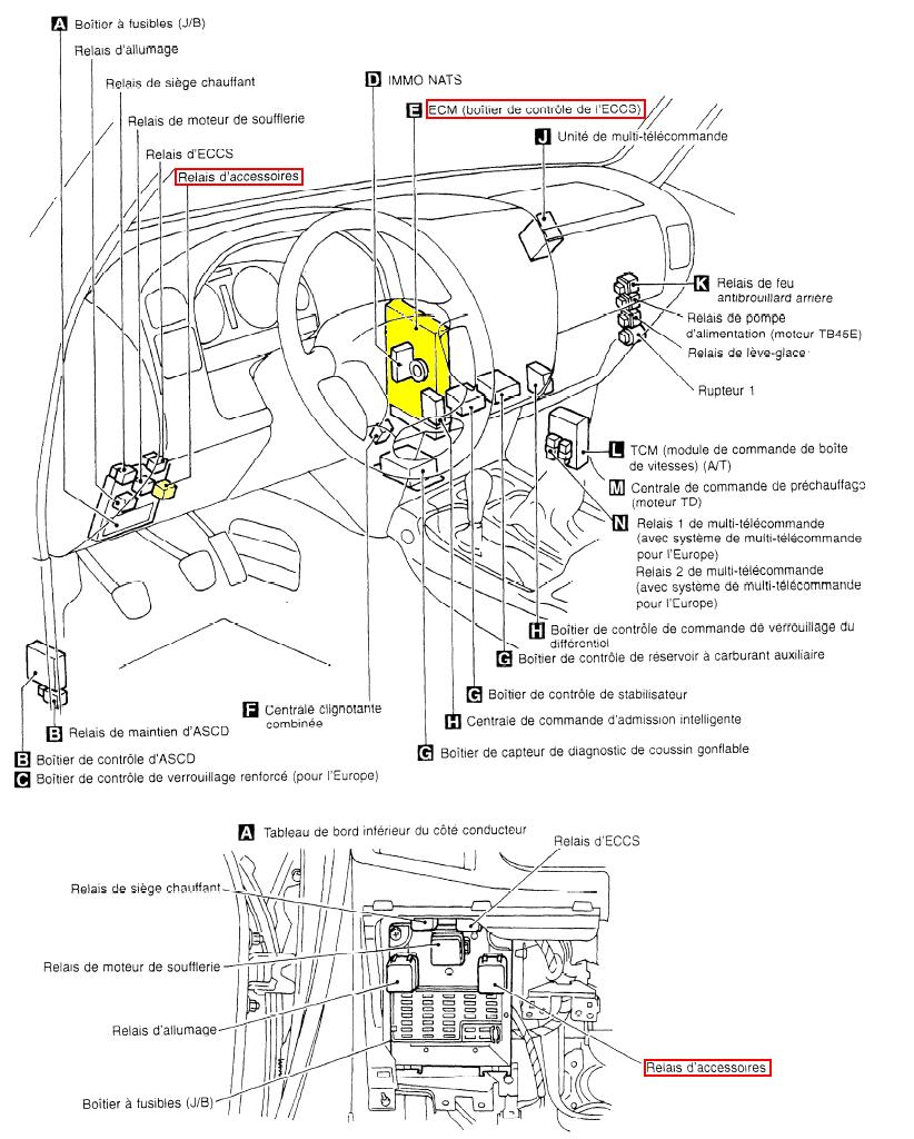

Posté(e) : 19 février 201312 a Référent Mécanique tu as tout simplement ton relais de l'ECM (relais ECCS dans la doc) qui fait des caprices ...... C'est lui qu'il faut vérifier et éventuellement changer Je me sers de ta panne comme piège à con
Posté(e) : 27 février 201312 a Auteur Gagné !! c'était bien ce relais. c'est très con en effet, surtout que je ne savais pas ou il était planqué (pas clair sur la RTA) Prix pièce vendu Nissan: 40€ (glups ! quand on connait le vrai prix d'un relais) mais bon ça marche au 1/4 de tour maintenant
Posté(e) : 27 février 201312 a Référent Mécanique Parfait et tu sais quoi faire maintenant si tu veux piéger
Posté(e) : 13 décembre 20168 a tu as tout simplement ton relais de l'ECM (relais ECCS dans la doc) qui fait des caprices ...... C'est lui qu'il faut vérifier et éventuellement changerJe me sers de ta panne comme piège à con [ATTACH=CONFIG]84219[/ATTACH] Pierre, tu veux dire que ça pourrait faire un antivol ?
