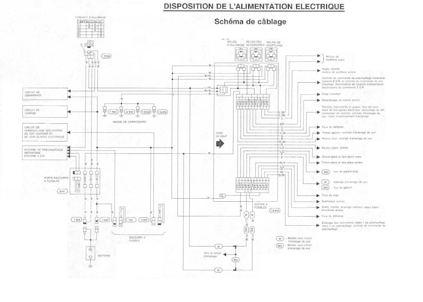

Posté(e) : 23 février 201312 a Référent Mécanique Sur la culasse à l'AR droit il y a deux sondes : une pour l'indication au tableau de bord et l'autre pour le boitier de préchauffage De mémoire la plus en arrière est celle que tu cherches Vérifie le 4ème fusible rangée de droite [ATTACH=CONFIG]84375[/ATTACH]
