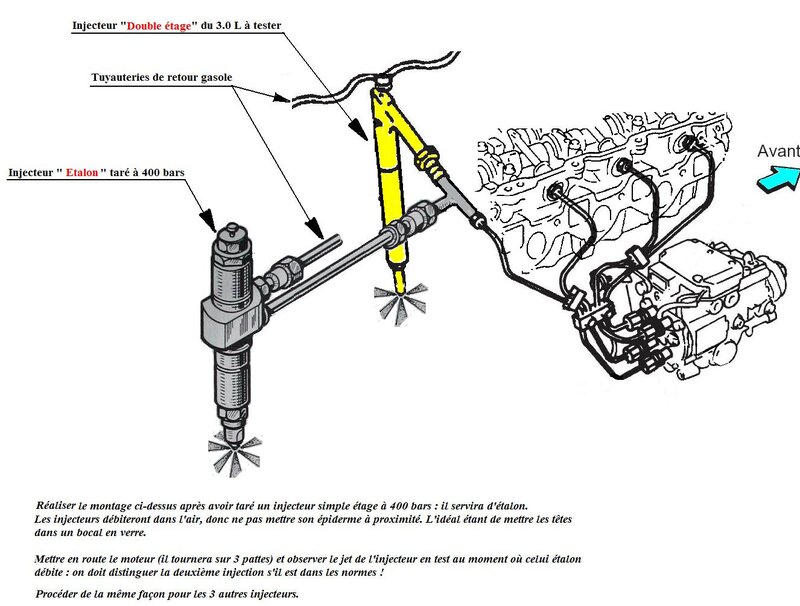

Quelqu'un sait-il quel type ou marque d'injecteurs sont montés sur les moteurs qui se sont retrouvés avec un défaut sur le piston.

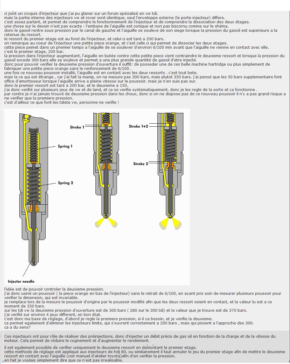

Aprés les premières études il s'avère que nous avons des injecteurs sur certain patrol, injecteur de marque ZEXEL qui sont bons à changer sur des moteurs de 85 KM. (Vérif sur un Troll de 2004).
Ce sont des injecteurs à double étage et la pression est inferieure à 190 bars sur le premier étage le second étant impossible à vérifier, donc bon à changer pour NINI et aussi pour ZEXEL, nous savons que si un injecteur est defectueux il peut y avoir un problème sur le piston.
Merci de me donner vos infos si vous avez la marque des injecteurs.
