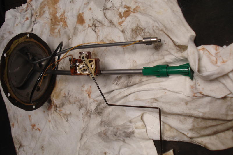

Posté(e) : 25 mars 201312 a Bonjour, impossible de me servir de la recherche avancée pour connaitre les discussions antérieures à propos des jauges ? Donc l'aiguille de la jauge de gas oil n'indique rien, j'ai vérifié les fusibles, ils sont bons mais je ne sais pas lequel correspond à la jauge. Au niveau de la jauge du réservoir et la cosse, les trois fils de masse s'allument avec la lampe témoin en amenant un + de la batterie.) Au niveau de la sonde j'ai vérifié les soudures et la continuité des fils, la continuité également sur l'échelle graduée qui indique le plein. Le flotteur n'est pas percé, je ne comprends pas d'où vient la panne et ne voudrait pas acheter une autre jauge avant d'être sur.

Posté(e) : 25 mars 201312 a Auteur Finalement j'ai testé le cadran en mettant le fil de jauge à la masse,tout seul ce n'est pas facile et bien l'aiguille du cadran monte lentement.J'en déduie que c'est la jauge. Demain j'irais chez Nini en espérant que ce ne soit pas le coup de masse comme pour la sonde de tempêtye à 70 euros. la suite dès que j'ai la pièce. Modifié 25 mars 201312 a par renzo
Posté(e) : 25 mars 201312 a Référent Mécanique et le fusible est ok ? le 4ème en partant du bas rangée de droite [ATTACH=CONFIG]85610[/ATTACH]
Posté(e) : 26 mars 201312 a Auteur En principe tous les fusibles sont bons. 365 euros la jauge...je ne l'ai pas acheté. ils ne détaillent pas alors que C'est juste le circuit imprimé qui est usé, irréparable à mon avis.

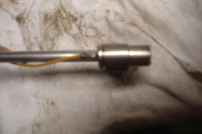

Posté(e) : 28 mars 201312 a Auteur BJr. Quelqu'un saurait-il à quoi sert ce petit cylindre métallique que l'on voit sur la jauge, il est relié à un fil de masse. S'agit-il d'une résistance et comment ça se teste, ou quelle est sa valeur avec un ohmmètre ?

Posté(e) : 28 mars 201312 a Référent Mécanique Le petit cylindre c'est pour allumer le voyant de la réserve As-tu regardé le fusible que je t'ai indiqué ?
Posté(e) : 29 mars 201312 a Auteur Oui, oui, tous les fusibles sont bons et j'ai bien vérifié. Le voyant de la réserve s'est allumé une fois au cours d'une de mes manips et comme je l'ai dit l'aiguille du cadran au tableau de bord fonctionne lorsque je mets le fil de la jauge à la masse comme tu l'as indiqué dans une autre discussion. De toute façon je donnerai le résultat avec la nouvelle jauge installée. Au fait la pièce jointe 85610 n'a pas fonctionné. Sinon j'ai appris un truc supplémentaire sur ce cylindre qui sert à allumer le voyant, ça m'aide dans mes recherches. Merci. a+
Posté(e) : 29 mars 201312 a Référent Mécanique C'est le circuit du rhéostat qui est HS alors dans ce style [ATTACH=CONFIG]85846[/ATTACH]
Posté(e) : 31 mars 201312 a Auteur A la place de la pièce jointe je reçois une pube ? Sinon pour le rhéostat, que faut-il faire, le tester ? Et où se trouve t-il ? Modifié 1 avril 201312 a par renzo
Posté(e) : 31 mars 201312 a Référent Mécanique il est dans la partie fixe sous celle qui pivote en fonction du niveau de gasole. Mais généralement c'est irréparable
