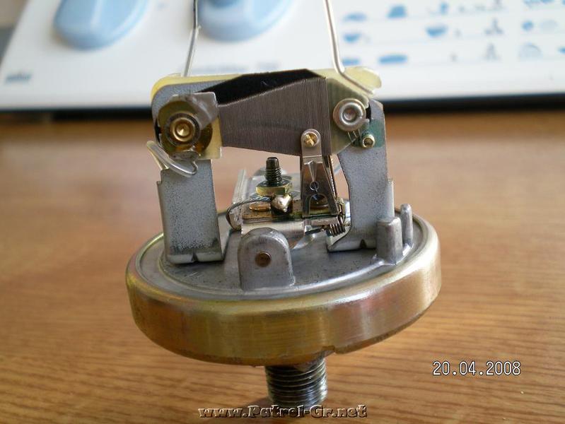

Il est possible que le capteur de pression d'huile soit en défaut au niveau du contact du voyant
[ATTACH=CONFIG]88871[/ATTACH]
ok je le pense aussi, merci pour la tof et l'info, je vais d'abord faire des tests avec un mano d'atelier et allez chez nissan m’acheter une sonde si le test est ok.

salut les amis, pour info problème résolu, c’était bien la sonde qui était morte
donc remplacement de la sonde (75 euros) chez nissan:2 (26)::2 (26):
