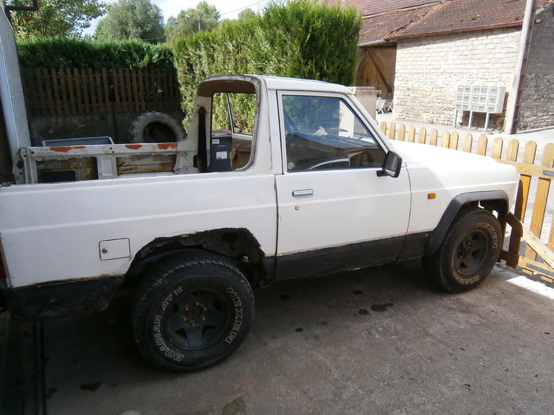

P7300012.jpg Après démontage du hard top.

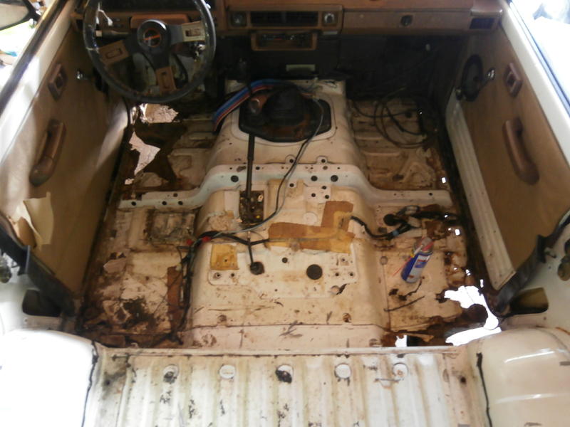

P7310032.jpg Une fois l' intérieur enlevé... Y' a du boulot !!!

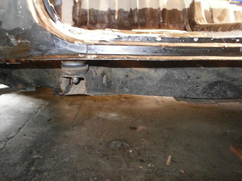

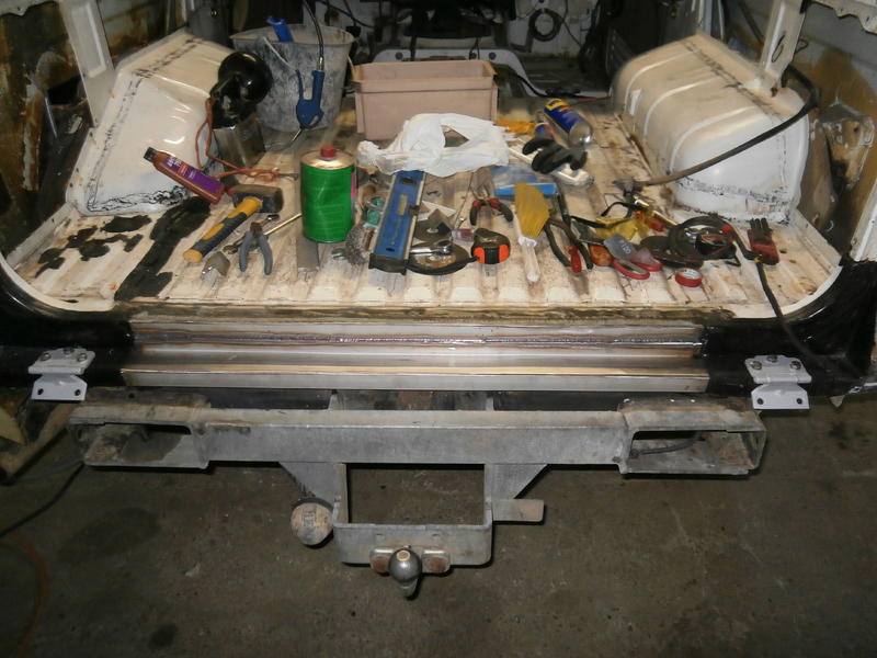

P8040052.jpg La c'est l'arrière que je viens de terminer, j'ai découpé tout ce qui était pourri et ressoudé des cornières pour refaire les angles !
En voila déjà un petit morceau de fait !
Demain matin je m'y remets, ça occupe les vacances !

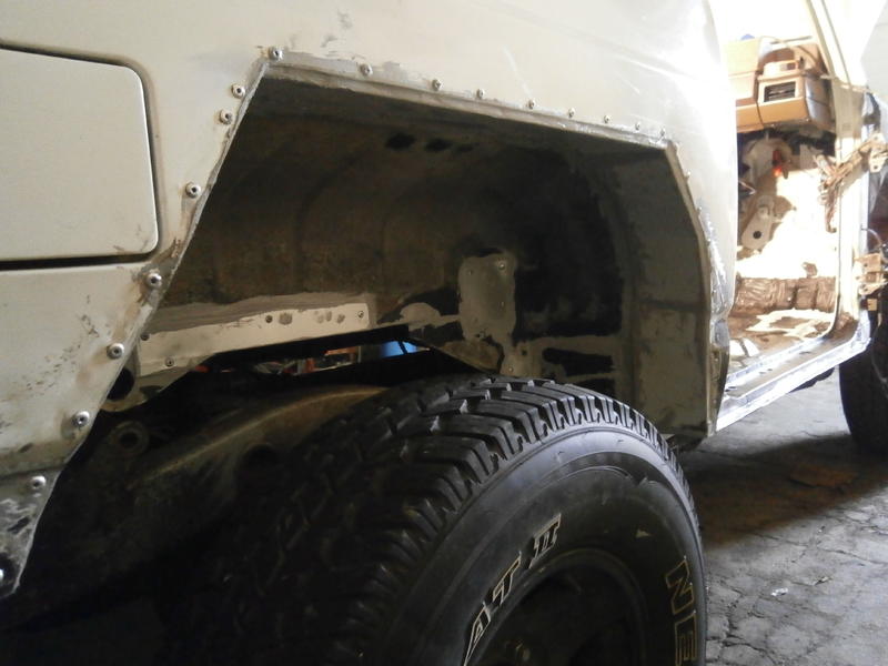

[ATTACH=CONFIG]89560[/ATTACH] La c' est la découpe des ailes arrières, tout ce qui était pourri à été découpé, le tour des roues et l' arrière! Va falloir attaquer à ressouder tout ca.
Ca avance gentiment, mais les intérieurs d' aile ( tout autour des roues ) sont pourris aussi, faut que je réfléchisse à comment je vais refaire ca.
Si quelqu' un à des idées je suis preneur!!!

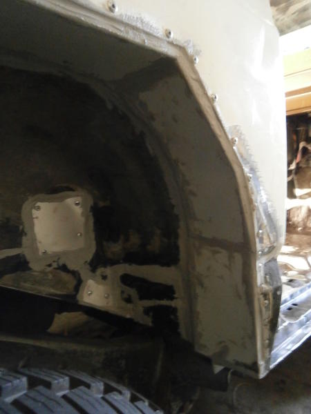

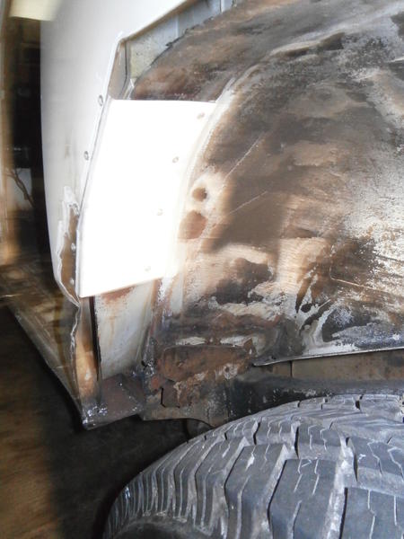

PA200126.jpg Les ailes arr! Manque plus que la peinture!
PA200132.jpgL' arrière des ailes qui à été raccourci.

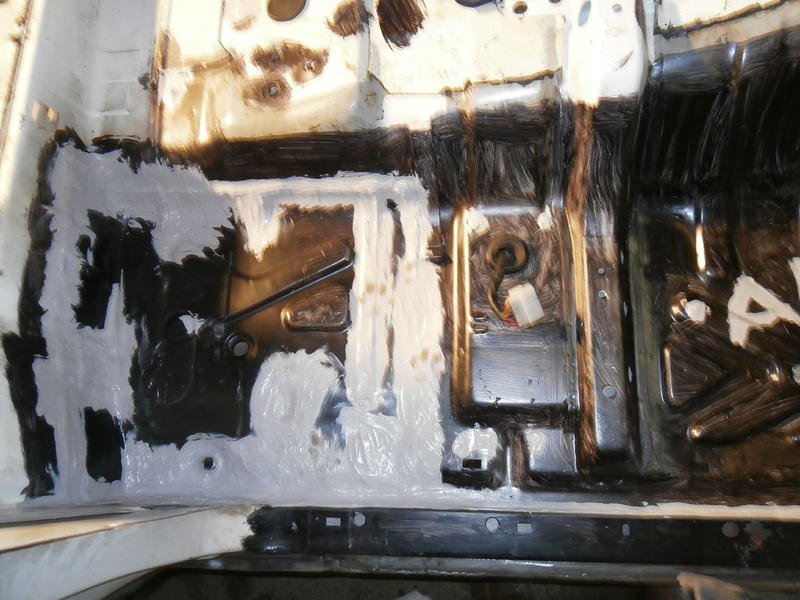

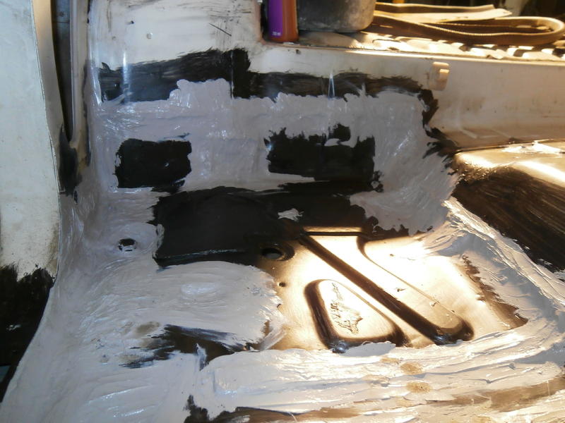

PA200134.jpgLes planchers refaits. Tout ce qui était pourri à été découpé puis ressoudé. Traitement antirouille puis toutes les soudures ont été passé au sika pour l' étanchéité.

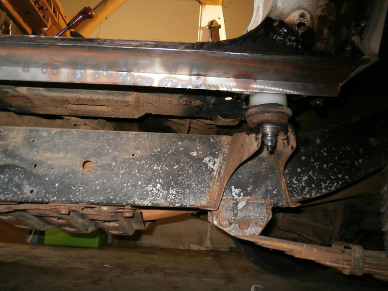

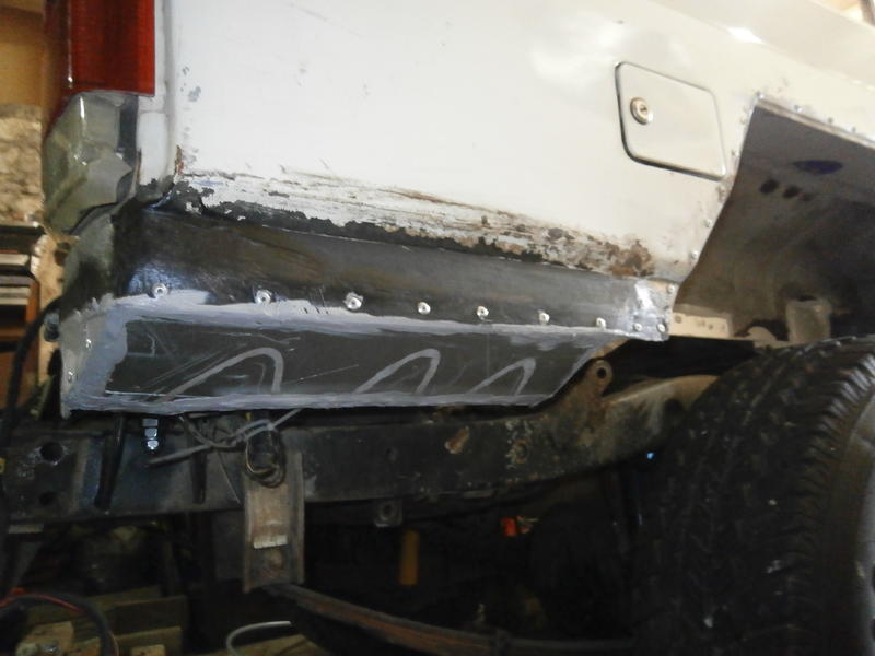

PA200131.jpgmes nouveaux bas de caisse en tôle pliée.

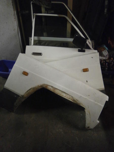

PA200133.jpgV' la le tas de tôle en attente de rénovation!!!!!
