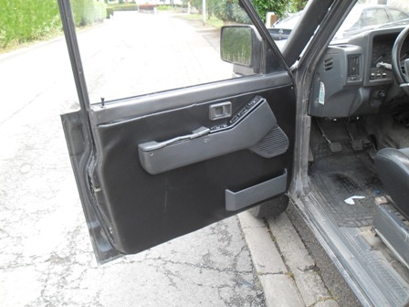

depuis trois jours que je l'ai j'ai reconditionné les panneaux de portes , moquette et skai pourri , déchiré , avec du skai noir tendu ,c'est pas cher facile à poser avec une bonne agrafeuse et facile d'entretien. J'ai refait une partie de l'électricité afin de me rassurer( même si j'ai installé un extincteur deux kilos): oté tous les piquages inutiles, refais propre avec cosses, gaines thermo, et soudures ) remplacer quelques consommables essuie glaces ampoules, huile ....) Et puis j'ai enlevé ces foutus chromes pour tout mettre en noir mat(la couleur à venir sur tankattak)

pour illustrer le travail sur les panneaux de porte( il est juste sale la rayure qu'on devine c'est de la poussière :2 (26):)

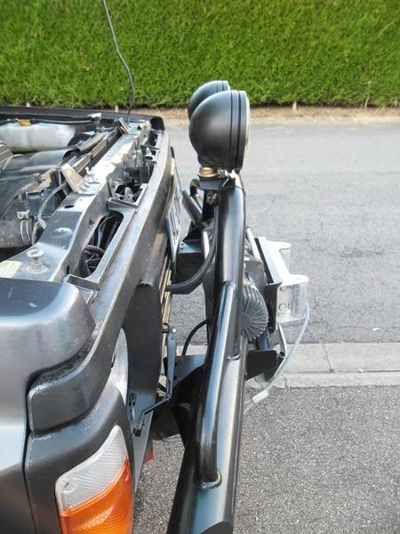

Aujourd'hui aux réjouissances démontage de la rampe et simplification du faisceau électrique pour les LP.Je garde que deux LP que je fixe sur le Pare buffle et les LP à Led qui reste, une servira en phare de travail à l'arrière plus tard et l'autre pour un ami qui veut faire la même chose.Tout le câblage est refait propre passé dans des gaines dans le bloc moteur(provisoire en attendant les gaines électriques ICTA en 16) et pour l'accès à l'extérieur les câbles sont passés dans de la durite essence, le tout bien rangé avec des rislans.

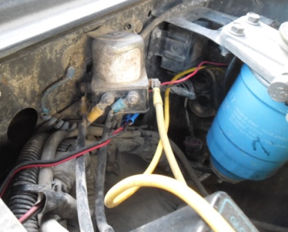

Par contre j'ai besoin d'aide: un truc avec plein de fils qui partent dans tous les sens, que je n'avais pas mon précédent GR et qui est dans un sale état, quelqu'un peut me dire ce que c'est ? :2 (18):

On dirait le relais du demarreur qui est normalement sous la tole a cote de la batterie
Ou alors un coupleur de batteries..........en tout cas c'est un relais
Reste a savoir ou vont les fils
Sinon jolie bete :2 (11):
Je ne pense pas au relais du démarreur car cette chose est branchée en direct sur la batterie. Un coupleur de batterie pour quoi pas mais je n'ai pas deux batteries donc si c'est le cas il va virer (pour l'instant le temps de refaire un circuit électrique propre et d'envisager la deuxième batterie dans un futur plus ou moins lointain)

-j'ai aussi enlevé le relais et tous les cables qui en dépendaient: il devait servir pour des LP (le relais que je vous avais mis en photo ne sachant pas ce que c'était).
