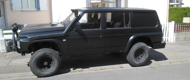

2 petites photos vite faites du bahut

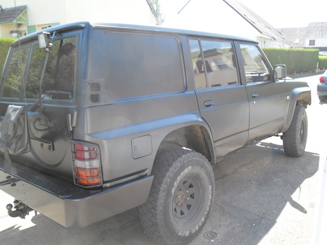

j'ai fixé la platine support de ma deuxième batterie, installé mon nouveau phare de travail arrière à led, et depuis les photos les déflecteurs d'air, trouvés sur le coincoin, sur les portières avant. C'est ce qui a été le plus long à faire :2 (10):. Non pas que j'ai deux mains gauches( et encore ça peut se discuter :2 (14):) mais ces foutus déflecteurs avait le plastique trop épais ce qui empêchait mes vitres de remonter à fond. Il a fallu que je fasse tous les bords à la dremel ...
Ce soir j'ai acheté la colle pour finir le revêtement de mes caissons, du film pour teinter les vitres( là je promets rien car ça va être une grande première pour moi) et deux trois bidouilles: le week-end va être actif :2 (15):
