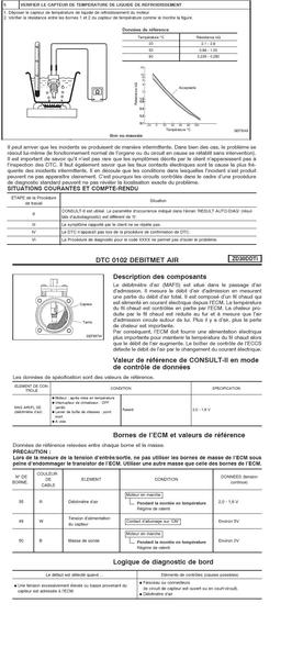

bonjour pierre, pourrais-tu me dire où se trouve cette sonde exactement afin que je puisse la contrôler. je n'arrive pas à la voir exactement sur le dessin
merci encore pour ton aide
