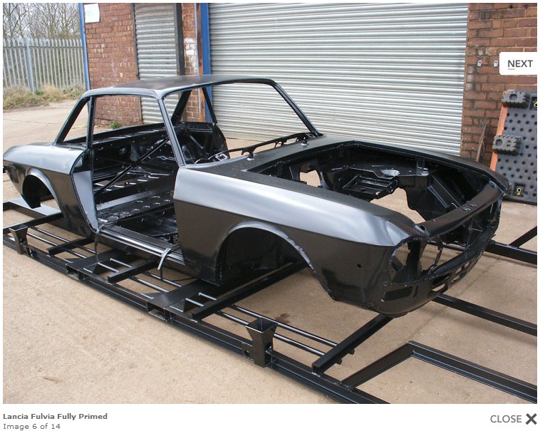

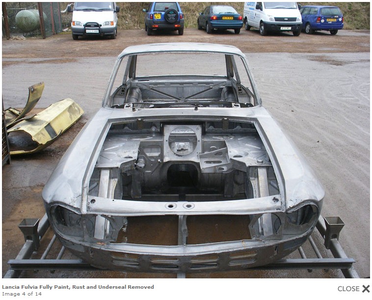

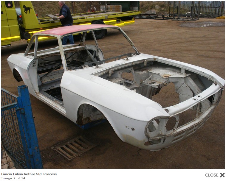

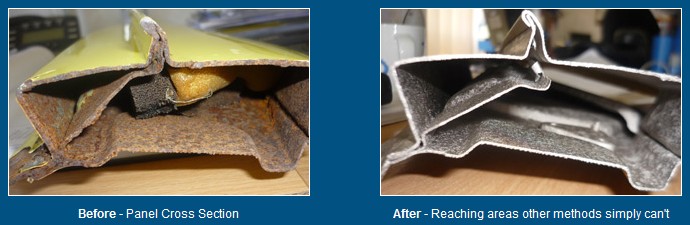

Posté(e) : 26 août 201311 a en angleterre ca se fait ( pas si loin de chez toi si j'en crois ta localisation) AVANT PENDANT APRES antirouille vu de l'interieur avant /apres
