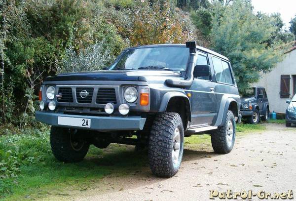

Posté(e) : 26 septembre 201311 a Bonjour, Je sais que le sujet est redondant , j'ai cherché mais j'aimerais une réponse claire... Sur mon engin en + 5 et body +5 j'ai des 31 sur des jentes en 15. Je trouve que ça fait des petites pattes pour la hauteur du trol!!!! Alors chez moi j'ai des jentes en 16 qui n'est pas la monte d'origine et j'envisage de monter des pneus plus gros. Que me conseillez vous? garder les jantes en 15 et augmenter la taille des pneus ou partir sur du 16 (pas la taille d'origine) et passer sur les pneus moins gros? Je ne veux pas forcément des pneus larges mais hauts!!! Merci

Posté(e) : 26 septembre 201311 a Modérateur Salut, tes jantes en 16, c'est du 6x16, du 8x16, du 10x16 ? J'étais en All-Terrain 31x10.5R15 sur jantes 7x15, après réhausse +5 et body +5 je suis maintenant en KM2 285/75R16 sur jantes 8x16

Posté(e) : 26 septembre 201311 a Modérateur ET VOILA!Les km 285/75r16 tu les as monté sur des jante de td6 ? Oui' date=' jantes alus "hercules" d'Y61 millésime 1998/2002.
