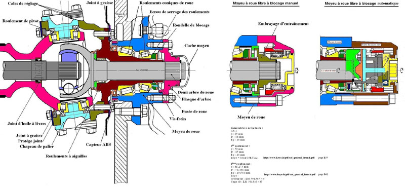

Posté(e) : 24 octobre 201311 a bonjour, mes moyeux d'origine étant fatigués j'ai opté pour des moyeux manuels AMV. J'ai bien regardé l'astuce sur PGR mais j'ai un doute car ce n'est pas détaillé. Quand je démonte les moyeux auto (position lock) le moyeu vient mais il reste une partie sur l'axe retenue par un circlips et mes nouveaux moyeux ne passent pas. Il faut donc enlever le circlips qui tient ce petit ensemble (je connais pas son nom). j'ai bon ? ensuite que faire de ce circlips ? Enlever les 2 petites pièces rondes et le mettre en lieu et place et ensuite mettre les moyeux AMV ? merci

Posté(e) : 9 décembre 201311 a bonjour, j'ai un souci au montage de moyeux AVM renforcés. j'ai lu les posts ci-dessus et ai regardé la vidéo ... tout se passe bien sauf qu'il m'est impossible de mettre le "fameux" circlip et ce des deux côtés. j’aperçois les "gorges" mais il ne dépassent pas du moyeu même en plaçant un taraud dans le demi-arbre (comme vu sur la vidéo). Pensez-vous qu'en serrant le roulement je gagnerai de la distance ????? Faut-il lever le moyeu ??? j'ai travaillé roue posée au sol. AU SECOURS AMIS TROLLEURS :2 (21)::2 (21)::2 (21):
Posté(e) : 9 décembre 201311 a Référent Mécanique il faut tirer assez fort sur le bout qui dépasse du 1/2 arbre, en fait c'est le joint homocinétique qui n'est pas assez collé contre le porte fusée
Posté(e) : 10 décembre 201311 a merci beaucoup, je vais tenter de trouver une autre technique pour pouvoir tirer fort dessus...
Posté(e) : 11 mai 201411 a bonjour je viens de monter des moyeux AVM renforcés qui viennent du garage ---- d’ailleurs un mot en passant, j'ai commandé le lundi fin de matinée reçu le mardi vraiment rapide et sympa c'est ma 1er commande chez eux et je suis hyper satisfait c'était pour dire que pour mettre le clips, j'ai fait une petite plaque en fer plat de 30 de large et 6 d'épais assez longue pour appuyer sur 2 écrous de roue opposés un trou de 6 au milieu une vis de 6x30 et un écrou de 6 j'ai taraudé le bout de l'arbre à 6x100 (3/4 filet car le trou n'est pas profond) mettre la plaque en appui sur les écrous de roue visser la vis et avec l'écrou tirer l'arbre (pas comme un sauvage) comme ça il ne repart pas et j'ai pu mettre le circlips tranquille pendant que le montage faisait le travail de traction de l'arbre Peut-être que le truc a déjà été noté quelque part dans le forum Modifié 11 mai 201411 a par JJVB
Posté(e) : 12 mai 201411 a Référent Mécanique Je ne pense pas que celà ait été déjà dit ... mais mollo sur la traction !
Posté(e) : 21 mai 201411 a BONSOIR IL N'Y A PAS A TIRER FORT DESSUS t'as remis les rondelles de quelles rondelles parles-tu ? je n'arrive pas à mettre le clips coté conducteur ... je ne vois même pas la gorge et même en tirant avec un extracteur impossible à mettre ...
Posté(e) : 22 mai 201411 a Comment ça tourner le demi-arbre ? Oui j'ai fait peu tourner le cardan à la main mais rien ne change ....
Posté(e) : 13 juin 201411 a Référent Mécanique Le joint homocinétique peut être dans une position qui l'empêche de sortir complètement de la fusée (position des billes) en le tournant et en tirant dessus tu devrais pouvoir y arriver

Posté(e) : 31 décembre 20159 a Et ça fait quoi si y a pas le circlips? l arbre ne peut pas allé bien loin!! Mais bon bon si il y est....
Posté(e) : 1 janvier 20169 a Modérateur Et ça fait quoi si y a pas le circlips? l arbre ne peut pas allé bien loin!! Mais bon bon si il y est.... s'il n'y a pas de circlips le joint homocinétique ne seras pas aligné et risque de forcer sur les moyeux, de s'user plus rapidement... j'ai un pote sur son trol qui de les avait pas, ces moyeux débrayable ce desserraient en permanence
Posté(e) : 1 janvier 20169 a Référent Mécanique comment ça ? tu peux expliquer le désalignement de l'homocinétique ....
Posté(e) : 1 janvier 20169 a Modérateur il y a du jeu en latérale de 5/6 mm et les arbres ont tendance à rentrer et quand tu braques les joints homocinétiques forcent pour revenir en place, d’où l’importance de remettre le clips
Posté(e) : 1 janvier 20169 a Référent Mécanique les billes du joint permettent cette liberté de mouvement ... mais je suis d'accord que mécaniquement c'est mieux même si de toute façon le moyeu auto le bloque aussi
Posté(e) : 18 septembre 20168 a Bonsoir, Je viens de changer mes moyeux Auto par des manuels. Au démontage j'ai enlevé le circlips, 1 rondelle et la pièce qui a un lien avec le moyeu auto. Par contre au remontage, j'ai remis la rondelle et le circlips au même endroit, du coup le circlips se retrouve derrière le système du moyeu manuel. Faut-il mettre le circlips devant comme précisé sur la vidéo ?? Depuis le changement des moyeux, mon demi-arbre a un poil de plus de jeu en latéral qui correspond à l'épaisseur de la pièce qu'il y avait auparavant. Est-ce grave ?? Merci pour vos réponses ........
