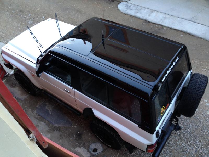

petite après midi bichonnage pour le gros
un peut de lustrage il en avais grand besoin
avant
et après
La vache ça marche super bien ta lustreuse !:2 (24):
c'est une lustreuse makita professionnel
ça ressemble a une meuleuse
après c'est surtout les produits et les pads qui te font une finition top
la j'ai fait une première passe au polish 3m vert avec le pad vert
deuxième passe au polish 3m jaune avec le pad jaune
troisième passe au polish violet avec le pad violet pour vraiment faire ressortir la couleur
et la ça ressort neuf
tres beau et sobre / J'aime bcp :2 (19): bravo
