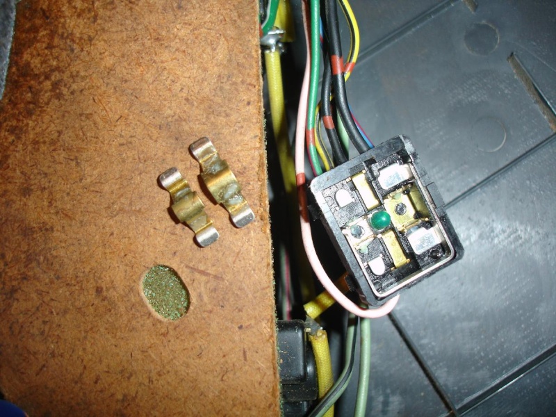

J'en ai profité pour faire un petit reportage photo vite fait:
1/ Démonter la vis sur la poignée d'ouverture de porte, a l’intérieur de la grande poignée de porte il y 1 bouchons où on trouve une autre vis.
Apres, on peut soulever la grande poignée grise et retirer les 2 grosses vis dessous.
2/ Y a plus qu'a retirer le panneau de la porte:
3/ Dévisser le bouton qui marche plus:
4/ Nettoyer les 4 points qui font contact sur les 2 lamelles :
5/ Nettoyer les 4 points qui font contact avec les lamelles (sur la photo on en voit deux d'entre eux et ils sont bien noir, d'où le mauvais contact):
6/ Tester et tout remonter, vous venez de gagner 230€. :2 (15):

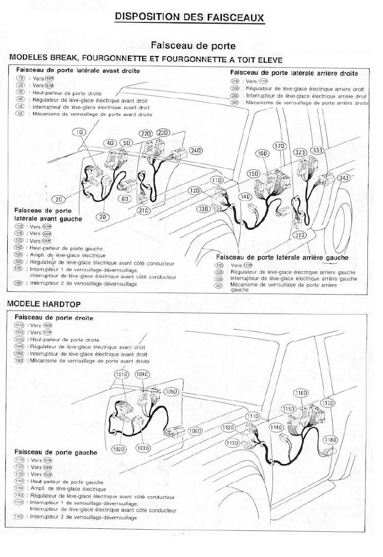

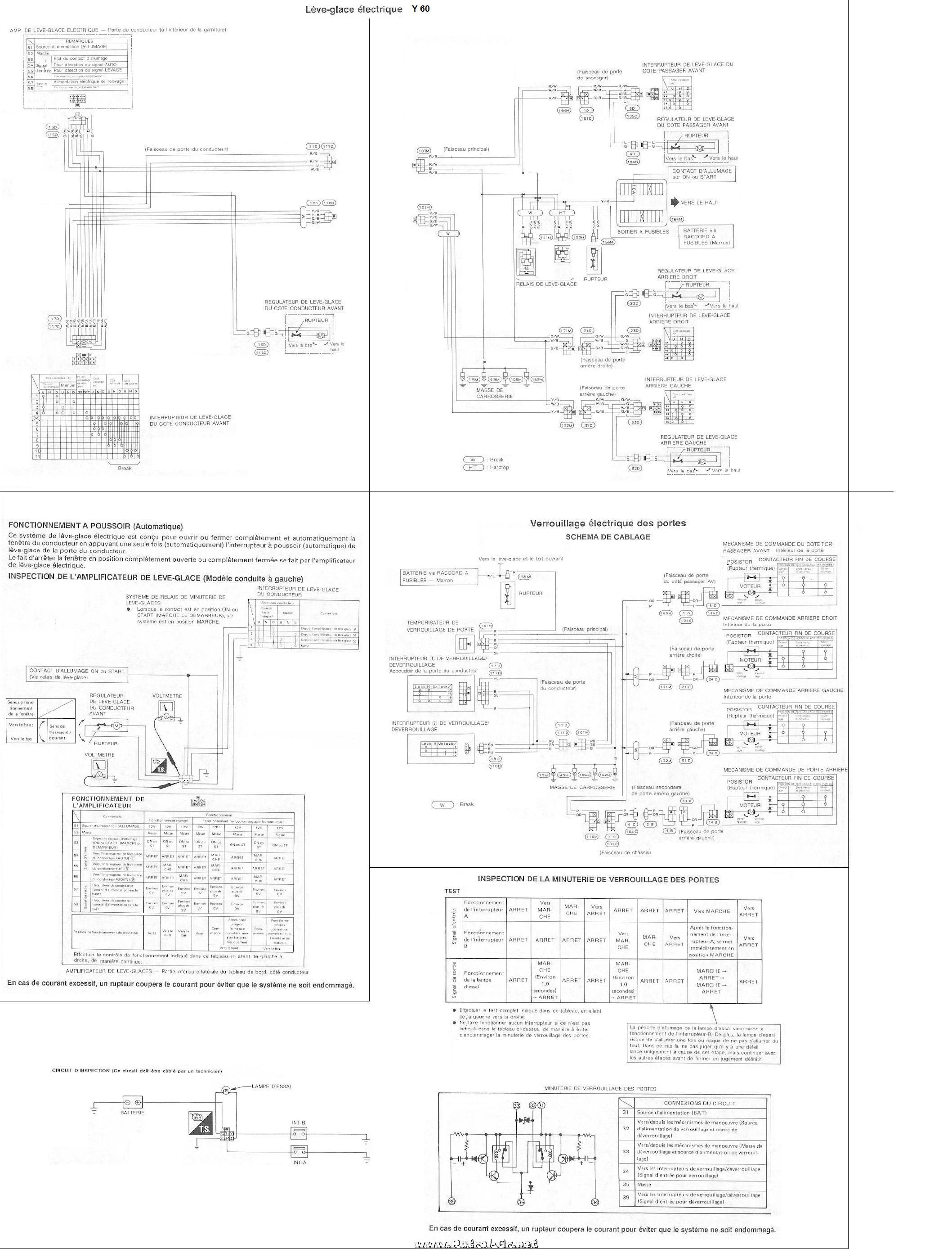

des jours de recherche de post sur le sujet des vitres électriques d'un y60,,,, trouvé des schémas mais j'en perds mon latin.
Origine de la panne : trempage du troll ,,,, de l'eau au niveau de la boite à gants (sur un seul coté) :2 (20):
je vous passe les détails, séchage, WD 40 partout, OK tout bon, sauf les vitres :
- fusibles OK
- la condamnation des portes fonctionne
- les moteurs des vitres OK
mais pas de 12V sur aucun fil dans la portière conducteur ???? :2 (21): est-ce normal ?

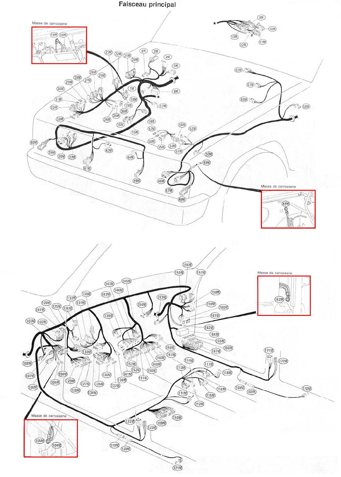

Dans un schéma trouvé ici je vois 2 relais "101M et 102M" ils sont où sur le troll ?
dans un autre schéma je lis "51 source d'alimentation allumage" je retrouve où le repère 51 ?
Je ne sais plus où chercher :2 (22):
Bonsoir,
merci Pierre de ces informations.
Je vais essayer avec ces plans.
Merci, je tiens au courant pour la suite...
petite photo de mon inter démonté
Pffff les schémas élec ,,,,,,,,,,,,, L'ENFER ... J'en ai attrapé une entorse au cerveau.
il doit bien y avoir 1 fil qui amène le 12V sur les inters ????? Quelle est la couleur de ce FIL ?
Je n'ai pas de 12V qui arrive dans la portière (conducteur), et les fusibles sous la boite à gants sont OK et passants.
