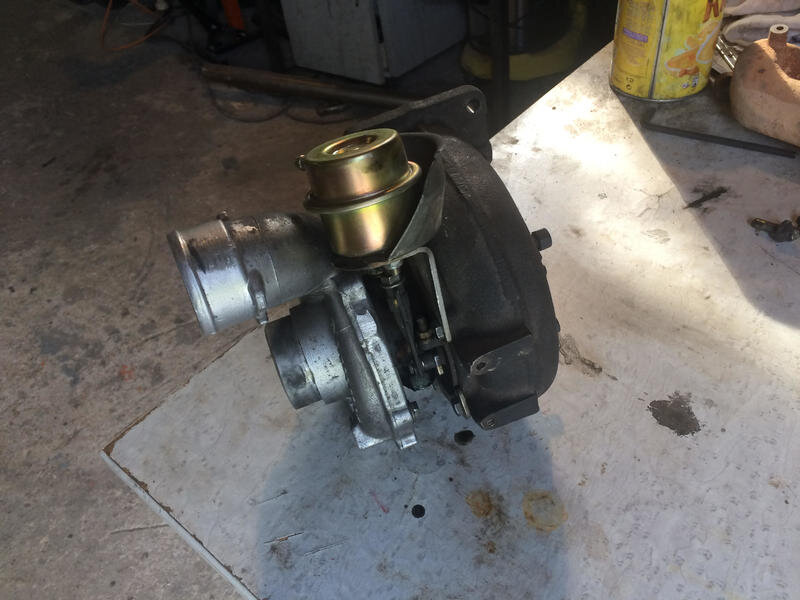

    Ce sont des turbos en échange std montés sur des Audi donc ça semble correspondre
