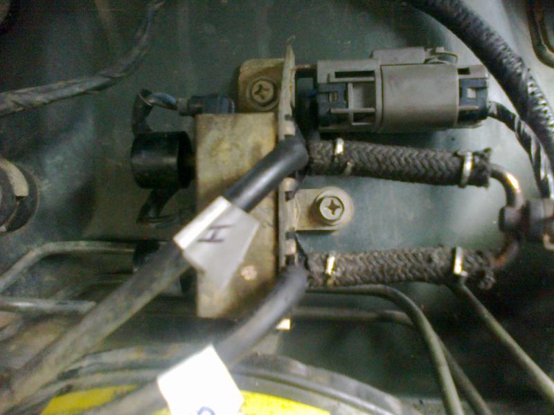

tu peux t'inspirer de mon montage pour arranger ça :2 (15):

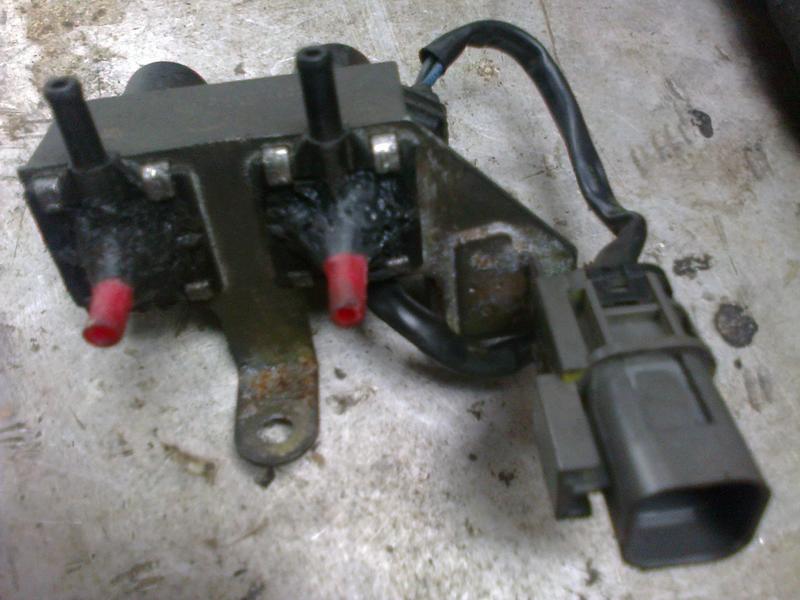

question, est ce que l'on peu réparer les 1 sortie et 1 entrée de l'électro en plastique qui viennent du U, parce que j'ai trouvé une electro d'occas qui apparemment n'as pas fonctionné beaucoup, vu que le gars ne faisait pas de 4X4.
en bricolant un peut :2 (17):
ton montage pas trop pigé, t'as rien de branché en haut, ce boîtier noir à gauche c'est quoi;
Modifié par DanielP
C est justement ce boitier noir :)
C est une electrovane de scenic

j'ai réparé une électrovanne que l'on m'a donnée parce que les embouts était cassés, ça peut re-fonctionner comme cela :2 (18):
maintenant le voyant ne s'allume plus:2 (15):
si les electrovannes ne sont pas HS oui je pense mais je ne sais pas si cela tiendra dans le temps ?!

Le mieux est que tu nous mettes une petite photo de ton montage actuel.
je t'ai envoyé un mail, mon montage actuel c'est celui de la 2e photo plus haut.

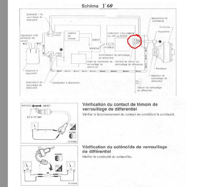

sur un schéma que j'ai pris sur un topic il parle de fusible vers le bouton du bloc, voir

Avec 2 blocs electro dont 2 electro étaient grillées, j'ai pu en faire une qui fonctionne mais problème elle marche à l'envers le OFF en blocage et ON déblocage pourquoi:2 (15):

Si le voyant est allumé ça veut dire que le blocage est toujours activé ou que le contacteur a un pb : il faut lever le doute en levant le pont pour voir si les roues sont toujours liées
