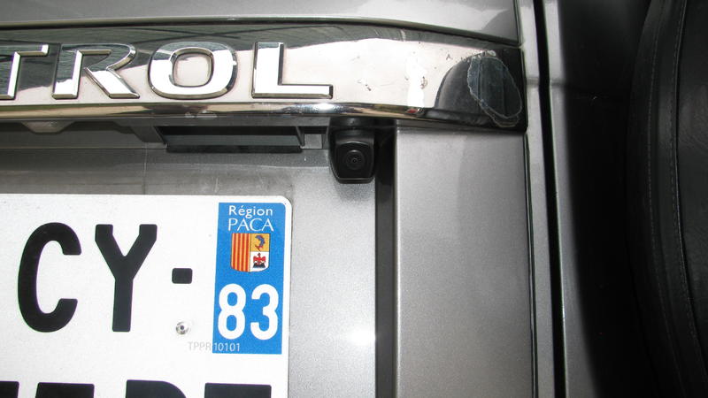

Posté(e) : 24 février 201411 a Auteur Trouvé ! il est violet et rouge après le connecteur, et une autre couleur avant ! La camera (150€ chez feu vert) mise en place à coté de l’éclairage de plaque et l’écran s'allume dès que je passe la marche arrière. C'est top !

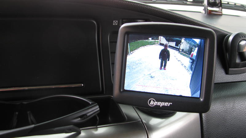

Posté(e) : 24 février 201411 a Référent Mécanique et tu peux nous mettre une photo de ce qui s'affiche
Posté(e) : 25 février 201411 a [ATTACH=CONFIG]98705[/ATTACH][ATTACH=CONFIG]98706[/ATTACH]Voila le résultat ! Super !!! Tu sais si ce genre de caméra peut se connecter à un autoradio qui a un port dédié pour caméra de recul ? merci

Posté(e) : 25 février 201411 a Référent Mécanique Merci pour les photos l'image est inversée ? et as-tu un radar de recul couplé avec ?
Posté(e) : 26 février 201411 a Auteur Non, l'image est dans le bon sens (comme dans un retro) car il est "planté" sous le plastique qui couvre la plaque d'immat (donc support horizontal), si je l'avais planté dans la porte (support vertical) l'image aurait ete inversee (j'ai testé) car vu l'inclinaison a 45° de la cam, il aurait fallu que je la tourne pour qu'elle regarde toujours vers le bas. Il n'y a pas de "bip" associé sur cette cam.
Posté(e) : 26 février 201411 a Référent Mécanique ce n'est pas le bord de la roue de secours que l'on voit, sur l'écran, à droite ? normalement elle devrait être à gauche
Posté(e) : 26 février 201411 a Auteur Oui c'est bien ça ! la roue de secours est à droite et on la voit à droite, comme dans un rétro.
Posté(e) : 26 février 201411 a Référent Mécanique je préfère l'autre image comme si on tournait la tête ....

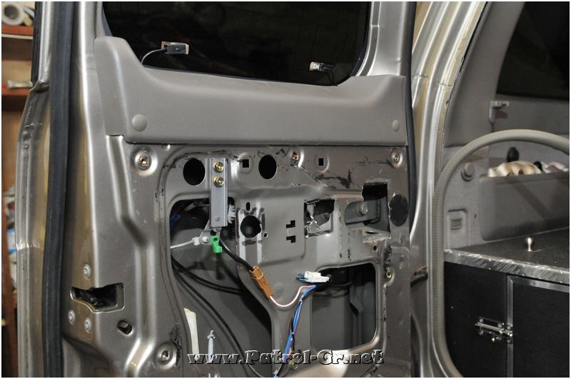

Posté(e) : 5 mars 201411 a [ATTACH=CONFIG]98705[/ATTACH][ATTACH=CONFIG]98706[/ATTACH]Voila le resultat ! Super ton installation!! mais comment as tu fait pour fixer la caméra?? il faut démonter la poignée(partie argentée sur la porte de coffre) ou c est pas nécessaire?? merci
Posté(e) : 5 mars 201411 a Auteur il faut demonter toute la partie plastique (qui tient en un bloc: du dessus du logo Nissan jusqu'au dessous de la plaque d'immat) pour cela il faut d'abord demonter le panneau interieur. Sinon il existe des systemes sans fil !
