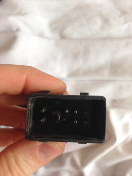

voila j'ai un souci avec mon boitier, je m'explique :

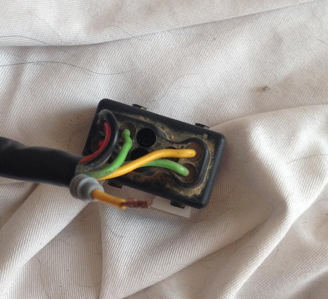

Sur une des fiches de connexion un fil s'est coupé juste au niveau de la cosse. Ma question : est-ce que je peux faire quelque chose et si oui comment ??? J'ai bien pensé essayer de le souder à l'étain mais j'ai peur de faire fondre le connecteur et de l'abimer.
J'ai essayé de faire sortir la cosse mais elle semble ne pas vouloir bouger. Apparemment il n'y a qu'un sens vu que les trous côté fils sont plus gros que ceux du côté cosse (voir photos)
Merci d'avance pour vos réponses !!
Après c'est la méthode douce : un coup de scie dans le plastique parallèlement à la cosse, tu la sors en écartant le plastique, tu resertis, tu remets la cosse, et tu refermes le connecteur au chatterton... :2 (20):
Ce n'est pas très joli, mais ça marche bien ! :2 (15):
Je ne sais pas pourquoi mais je préfère la méthode de Pierre !!!!!:2 (15)::2 (15)::2 (15):
C'est sûr... la mienne ne vient qu'en dernier recours ! :2 (15)::2 (26):
