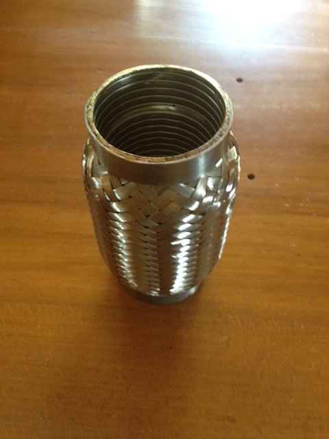

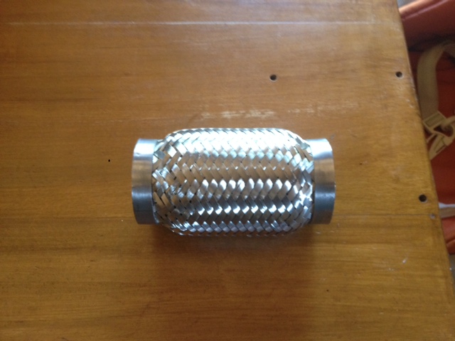

La tresse, là je suis content, pas chère et très bien.
