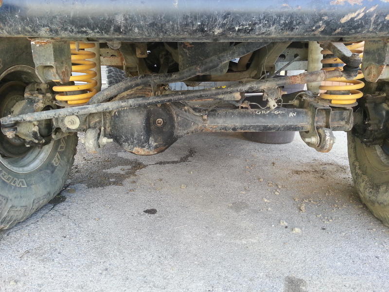

Posté(e) : 10 juin 201411 a slt les pgr sur mon 3.3 il y a d'installé des ponts de GR avec hélicoïdaux, mon souci est que la direction est dure comme du bois, qu'il est quasi impossible de contre braquer quand je suis en appui sur l'avant. A l’arrêt quand je tourne le volant l'avant du 4x4 va de gauche à droite comme si il pivotait sur le pont au lieu que ce soit les roues qui braquent. D'où cela peut-il venir, HELP

Posté(e) : 12 juin 201411 a Il est ou le vérin de direction^? Je ne vois qu'un amortos qui n'est en ligne avec rien, ni panhard ni barre de direction. Démonte l'amorto pour voir. D ailleurs ça marche mieux aussi quand la panhard est parallèle avec la direction aussi Modifié 12 juin 201411 a par GoittetSebastien
Posté(e) : 13 juin 201411 a La barre panhart, la barre de direction et l'amortisseur doivent être parallèles entre eux Sinon, forcement, y a un moment ou ça coince
Posté(e) : 14 juin 201411 a Référent Mécanique Pourquoi la roue AV gauche est en ligne et la droite braquée ? Mais descends le point de fixation de la panhard coté châssis de façon qu'elle devienne parallèle avec de direction et tout rentrera dans l'ordre
