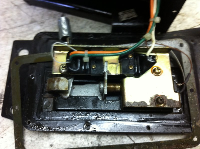

Posté(e) : 26 juillet 201410 a Bonjour à tous, j'ai un problème de barre stab qui apparemment reste déconnectée, et malgré mes recherches sur les différents débats où on en parle je n'ai pas trouvé de solution. j'ai démonté le boîtier électrique de commande sur le longeron, il est entièrement rouillé et les vis pourries, pour le retirer afin de bosser sur l'établi j'ai dévissé le contre-écrou et l'écrou ou niveau du vérin et lorsque je tire un peu la gaine un câble apparaît, accroché à l'intérieur du vérin et je n'arrive pas à le décrocher. comment faire pour le retirer, faut-il tirer dessus ? Merci de m'aider les patrolmen !!!

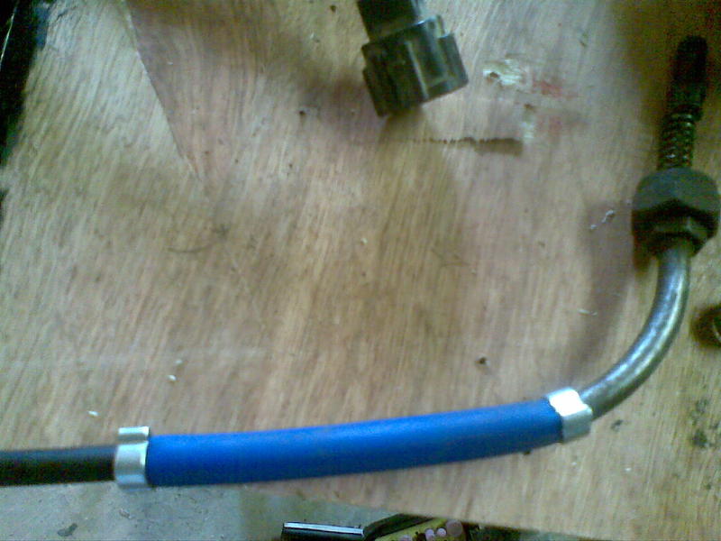

Posté(e) : 27 juillet 201410 a Référent Mécanique c'est malheureux de massacrer ces machines ... Le bout du câble
Posté(e) : 28 juillet 201410 a Auteur c'est malheureux de massacrer ces machines ... Le bout du câble [ATTACH=CONFIG]105065[/ATTACH] Salut Pierre on ne les massacre pas on les dope, certains trouvent ça ringard, perso je ne participe pas aux courses je suis allé supporter un pote, c'est super convivial et on passe un bon moment en famille, par contre quand ils appuient sur le champignon ça fume grave, les pompes sont ouvertes à fond, c'est ce que l'on appelle "des loisirs verts". A part ça je suis toujours en galère avec mon câble, il ne veut pas se décrocher même en soulageant le vérin merci pour ta photo, le mien tient par le bout à droite et j'ose pas tirer comme une brute, j'ai peur de casser le câble à l'intérieur.
