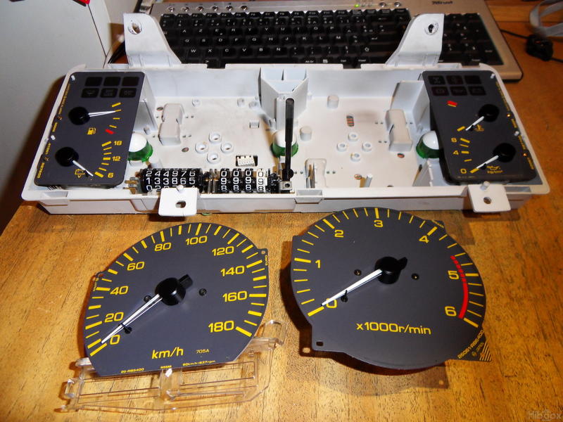

Si ça peut aider, j'ai eu la même panne lorsque j'ai démonté mon bloc compteur pour repérer le fil d'impulsion et faire un repiquage pour brancher la sonde interface de mon Terratrip.
Au remontage, problème avec les compteurs kilométriques, alors que mon Terratrip marchait bien --> preuve que ça ne venait pas du capteur sur la boite et son faisceau qui faisaient leur boulot
J'ai redémonté le bloc compteur, nettoyé toutes les connections et soufflé les roues et engrenages des afficheurs des KM (ils sont en nylon et il y avait de la poussière de plastique usé autour) = tout est redevenu normal et fonctionne sans problème depuis.
J'ai supposé alors qu'en manipulant le bloc compteur des poussières de plastique s'étaient décrochées sur les petits engrenages ....

Pour ma part, mais totalisateurs ne fonctionnaient plus mais la vitesse oui, j'ai tout démonté et c'était les dents qui n'accrochaient plus sur la petite vis sans fin qui fait tourner les rouleaux ....
Maintenant, ils refonctionnnent correctement mais l'indicateur de vitesse qui fonctionnait avant maintenant bloque à 60 pourtant j'ai tout redémonté mais je n'ai rien vu:2 (8):

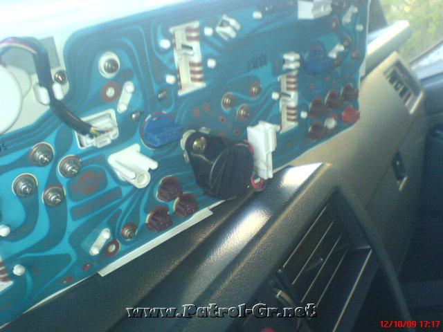

Salut a tous,
Je me permet de continuer cette discussion car j'ai aussi un souci sur mon y60 !
Mon aiguille de vitesse oscille sans arrêt, des fois elle s’arrête complétement et des fois fonctionne pendant 20 km sans souci..
J'ai vérifié le capteur à la boite : Ok
Les raccords électriques : Ok
Par contre quand l'aiguille fonctionne bien et que je mets un coup sur la casquette du compteur, bim, ça re-déconne !:2 (15):
Donc il y a souci de contact au bloc compteur lui même. Savez-vous quelles bornes je dois contrôler ? Quel contact vérifier ?
Le bloc compteur est-il vraiment à changer ou est-ce réparable en ouvrant ?
Merci
ps : quand l'aiguille de vitesse s’arrête, le journalier s’arrête avec !

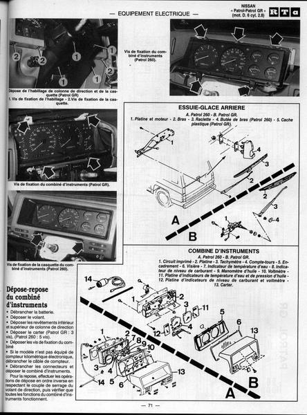

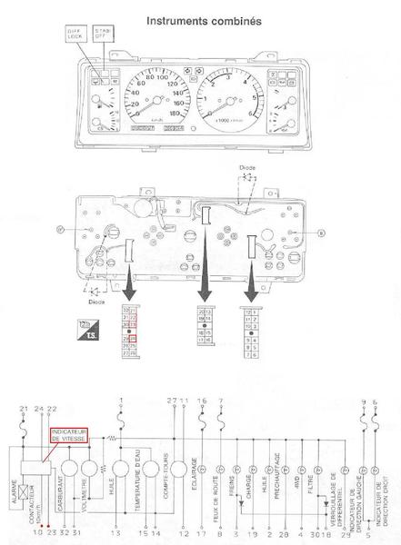

Merci pour les photos.
Tu sais quel contact dois je regarder en particulier au niveau de la prise ?
