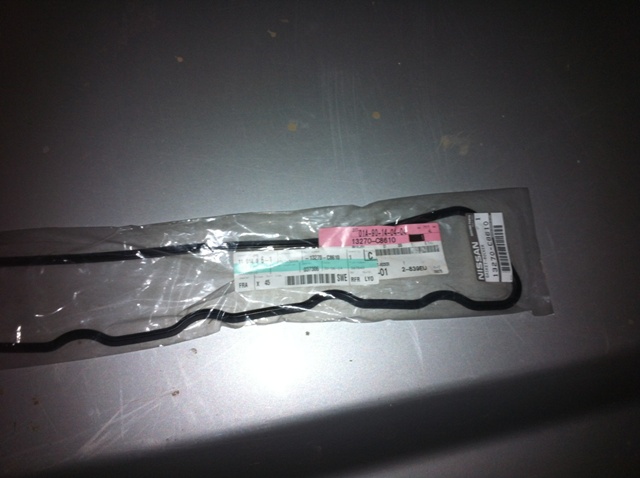

J'ai commandé le joint du cache culbuteur. Est-ce bien celui-là ? je ne comprends pas accès des écrous. J'ai 3 écrous sur le dessus à démonter.
J'en ai un d'avance et il ne ressemble pas au tien...:2 (20):

est-il possible d'avoir une photo du joint ?
tu fais comme moi, tu vas chez AD, et tu achètes une feuille de joint, ça fait 5€ de dépense, et un joint digne de ce nom à découper propre au cutter lame neuve.

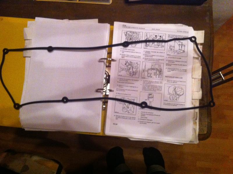

Est-ce que le joint culbuteur ressemble à celui-là ?
arrrggg. bon dans ce cas il me le faut.
il doit y avoir différents modèles pour le 3,3 td ?
:2 (3): je ne pense pas :2 (20): renseigne-toi auprès de nos partenaires sinon y a Nini mon ami :2 (15):
Merci. j ai eu euro4x4 au tel, ils me renvoient un joint de culbuteur qui manquait dans le colis. Manque juste les joints des vis du cache culbuteurs. J'imagine qu'il vaut mieux les changer. Je recupère une feuille pour faire le joint où est fixé le calorstat (et, là où est la fuite) Puis démontage de la Pompe à eau.
