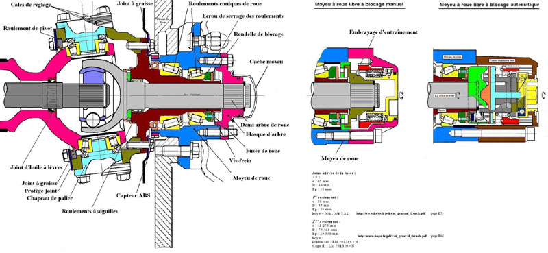

Posté(e) : 24 janvier 201510 a Auteur Merci François En fait je pense ne pas avoir remonté les moyeux correctement après nettoyage complet. Je viens d'en redémonter un pour voir mais je galère dure pour comprendre. J'aurais besoin d'une vue éclatée de mes modèles. Si quelqu'un a ça je suis preneur.Ou je les bloque en prise mais là je vois encore moins car j'ai regardé sur le site et je ne trouve jamais les mêmes que moi. Merci

Posté(e) : 25 janvier 201510 a Auteur Je croyais mais j'ai dû me tromper. C'est bien 29. Bon après démontage et remontage toujours le même problème et je ne trouve pas de vue éclatée. J'en ai assez je vais acheter des moyeux manuels.
Posté(e) : 25 janvier 201510 a J'aurais besoin d'une vue éclatée de mes modèles. Si quelqu'un a ça je suis preneur. Merci Ton modèle de troll à bien des moyeux autos, non ? Si oui, c'est le modèle situé tout à fait à droite de la page. c'est ça que tu veux ? : Modifié 25 janvier 201510 a par Patrolausore
Posté(e) : 27 janvier 201510 a Auteur Non c'est pas comme ça. Moi je n'ai pas la même pièce bleue. Merci
