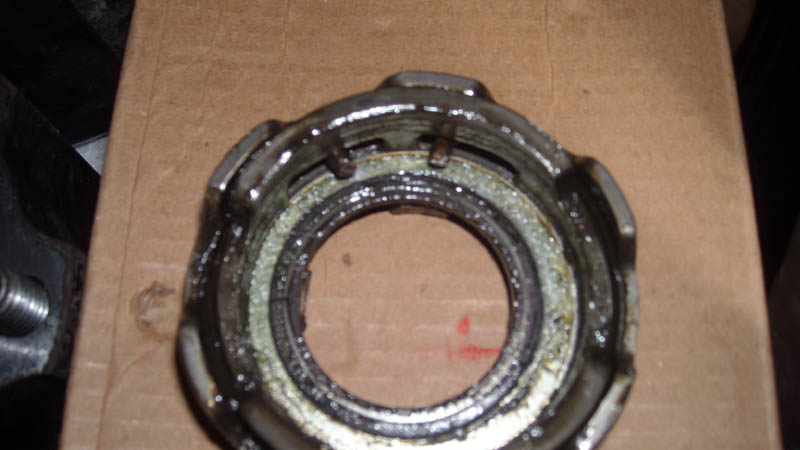

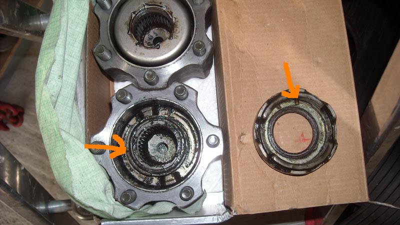

Posté(e) : 16 novembre 201410 a Modérateur Essaye de voir de quel côté est le bruit ? Essaye sur terre (pas sur route !) en bloquant les moyeux voir si tu as toujours du bruit. Tes moyeux ont-t'ils été démonté, pour resserrer les roulements par exemple ? Regarde si tu n'as pas un moyeux sur "lock" et l'autre sur "auto" Regarde s'ils sont bien remontés (mets sur lock pour "démonter") Les flèches oranges ne doivent pas être en face lors du remontage (ne pas superposer la partie saillante et les extrémités du frein à fil) :
