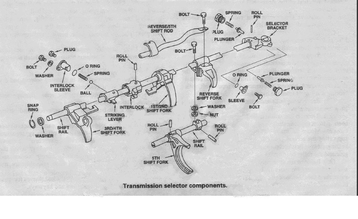

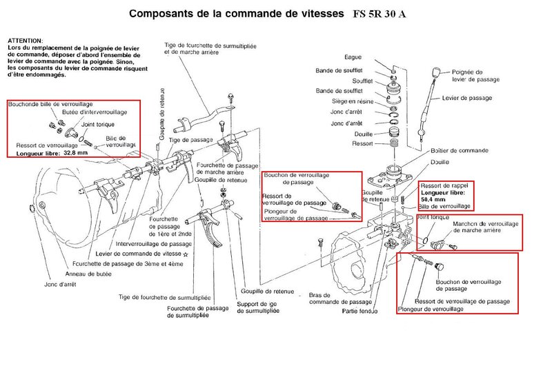

Le 27/01/2018 à 12:56, Pierre Grosjean a dit :
Bonsoir Pierre, grand merci je commence à y voir plus clair, par contre sur le 3ème schéma, sur quel verrouillage je dois intervenir : il y a 3 cases rouges où il y a des  verrouillages, moi c'est la 3ème qui saute, donc c'est le carré en haut à gauche avec la bille , ou celui du milieu , ou celui qui est en bas à droite et qui serait sur le côté gauche de la BV ? merci pour tes infos. Cordialement.
Bonsoir Pierre, grand merci je commence à y voir plus clair, par contre sur le 3ème schéma, sur quel verrouillage je dois intervenir : il y a 3 cases rouges où il y a des  verrouillages, moi c'est la 3ème qui saute, donc c'est le carré en haut à gauche avec la bille, ou celui du milieu, ou celui qui est en bas à droite et qui serait sur le côté gauche de la BV ?

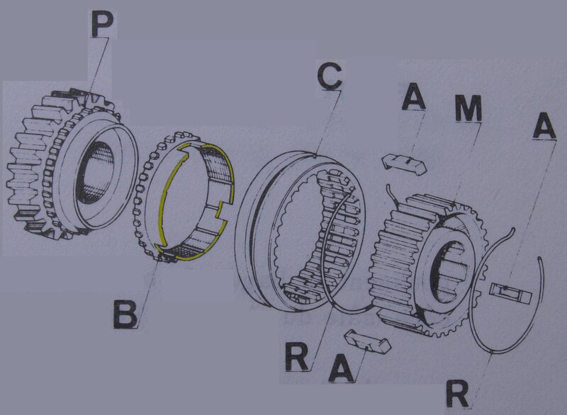

Il y a 2 heures, Pierre Grosjean a dit :
une petite vidéo pour expliquer la synchronisation

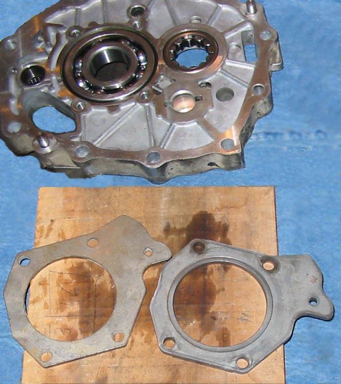

Il y a 3 heures, Pierre Grosjean a dit :
c'est la pièce qui est entre les deux gros carters dénommée Plaque adaptatrice, dans les Astuces tu as toute la boite et sa réparation détaillée
Merci Pierre, je suis un peu perdu, c'est un roulement comme écrit dans ton mail précédent, ou ce sont ces plaques ???
