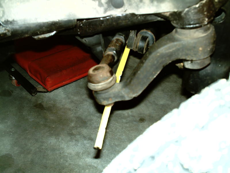

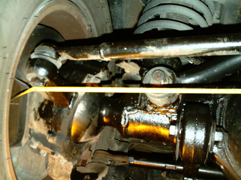

Posté(e) : 2 mai 201510 a voila la dimension d'une barre de direction (réglable) de Patrol 3.0 court année 2000 : 1121 mm... et des poussières (je ne donne pas de dixième avec un mètre ) je précise que ce Patrol est tout d'origine , le volant est bien centré en conduite , le pincement est réglé à 0 mm (//) photo de la barre coté réglable (gauche) le mètre est coincé en bout de filetage de la rotule par la goupille fendue, à 100 mm de son extrémité pour facilité le positionnement du point de départ de la mesure : photo de la barre coté soudé (droit) là aussi le mètre a pu être pincé par la goupille fendue de freinage, pour pouvoir faire la mesure seul (trouvé 1221mm ) soit 1121mm réel ; en arrière plan on voit la barre d’accouplement des roues pour le réglage du // j’espère que cette info vous servira Modifié 2 mai 201510 a par durotrol
Posté(e) : 3 mai 201510 a Référent Mécanique mais si les rotules sont inclinées la longueur de la barre peut différer

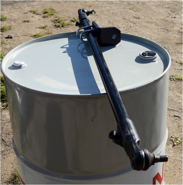

Posté(e) : 17 octobre 20159 a Administrateur Pour ceux qui veulent monter une barre réglable de direction j'en ai commandé une chez Euro4x4parts, voila l'astuce : Montage barre de direction réglable renforcée
