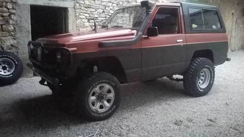

Alors voila je me présente, je m’appelle julien, 28 ans et me lance dans le 4X4. J'ai donc fait acquisition d'un patrol Baroud 2,8td avec les lames sur les ponts.
Et j’aurais besoin de quelques renseignements au niveau de mes arbres de transmission à rallonger je nage un peu.
Et également pour les pneus que je souhaiterais changer également mais ne sais pas trop quoi mettre.
Salut et bienvenue à toi et à ton Grand et Haut 260 !! félicitations!!!:s8:
Ah un nouveau 260 :2 (14):
il a l'air propre ! corrosion il y en a de cachée ?
Les lames sur les ponts c'est pas un peu casse gueule ?
Niveau corrosion ça va j'ai pas à me plaindre il est assez propre.
Bah justement pour les lames sur les ponts en voyant plusieurs choses sur internet je me fait un peu peur lol pour ça que je veut changer mes pneus et besoin d'avis
Joli mais un peu trop haut à mon gout:2 (15):
+1 mais :welcome: quand même :tututtongue4:

Quelqu'un pourrait'il me renseigner sur ce que je pourrais mettre comme pneus étant donné qu'il est haut faudrait que j'élargisse ?
Actuellement je suis en 7.50 R16
joli 260, pour les pneus je mettrais au moins du 33" sur des jantes 8x15-25:2 (17):

tiens voila la différence entre des 33x11.5 r15 sur des jantes à déport -25 et des 225/75 r16 qui équivalent à peu près à tes 7.50 r16

il est de 92 "pti troll"
ahh oui on voit bien la difference "trol30"

Tout d'abord, ton troll est vraiment chouette :enaccord8: Pour les pneus, comme sur la photo de Trol30, je mettrais du 33..!! Le look est super et ça fait déjà de beaux boudins. Plus gros, je pense que ça risque de faire surdimensionné et d'après ce que j'ai compris, les ponts ne vont pas trop apprécier au long terme avec du 35 ou plus :2 (20): Pour les élargisseurs, je n'en mettrais pas car les roulements de roues ne vont pas apprécier non plus..!! Et pour les jantes, tu peux garder les 16 mais il me semble que les jante en 15 avec une dimension de pneus similaire, les flancs travail mieux en tout terrain car ils sont plus haut ( à confirmer par les pros :2 (26): )
Bonne continuation avec ton gros :2 (26):

Comme dit précédemment, il a l'air plutôt haut perché le bébé ! Heureusement que tu ne fais pas de route avec sinon voilà le roulis que tu dois avoir !!! :2 (14):
Pour les élargisseurs de voie, c'est connu que çà fait travailler les roulements de roue ! A toi de voir ce que tu recherches.
Si c'est pour de l'esthétique, çà lui donne une belle gueule ! Pour du TT, je vois pas forcement l’intérêt :)
les cales c'était plus pour justement du TT il sera peut-être plus stable ?
car aussi haut dans les devers c'est pas un truc à partir à la renverse ?
