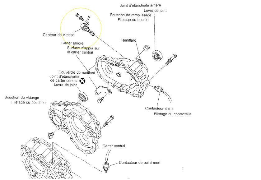

J'ai mon compteur kilométrique + l'aiguille de la vitesse qui ne tournent plus depuis le remplacement de l'embrayage ... en revanche l'aiguille des tours/min fonctionne ...
pouvez-vous me dire d'où vient le problème (fil débranché ou compteur HS) et si possible me donner quelques conseils pour résoudre le problème ...
Merci d'avance pour votre aide !
Oui c'est bien un Y60 ... l'accès à l'alternateur se fait en dessous du véhicule ? Il n'y a rien à démonter ?
Désolé pour ces questions je suis néophyte en la matière ...
Le capteur de vitesse est un petit alternateur qui se situe sur la boite de transfert juste derrière le tambour du frein à main:
