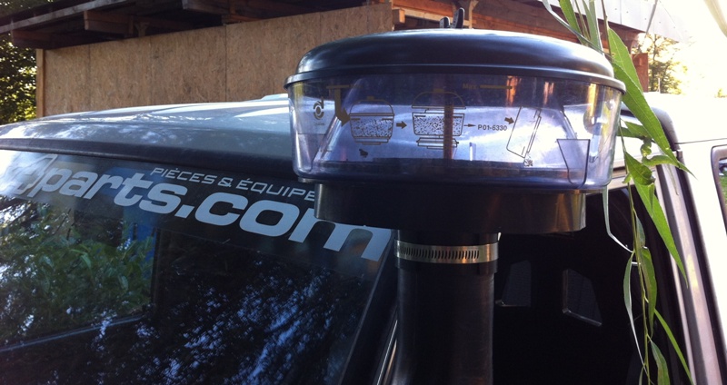

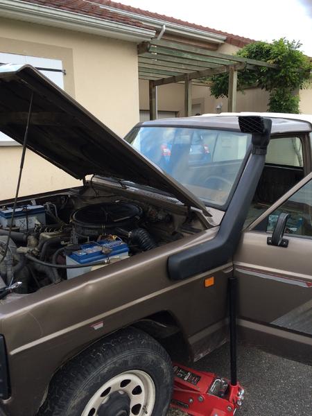

Voilà, l'étape du schnorkel est passée ! Non sans mal car je n'avais pas de scie cloche dans les magasins de bricolage autour de moi :2 (17):
J'ai donc fait çà avec mes amis perceuse et forêts ... Ça m'as pris 3 plombes pour un résultat très moyen selon moi :2 (21):
J'ai changé le filtre à air par la même occasion et nettoyé la boite à air pleine d'huile !!
C'est le recyclage des vapeurs d'huile du cache culbuteurs qui emmène toute cette huile dans la boite à air. Je l'ai donc viré et raccordé a une petite bouteille d'eau pour le moment !
Place aux photos :2 (14):
Ps : Oui, le filtre à air est rose tarlouze :2 (15): ( Merci Euro4*4parts pour la rapidité de la commande )
